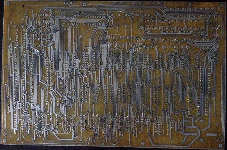

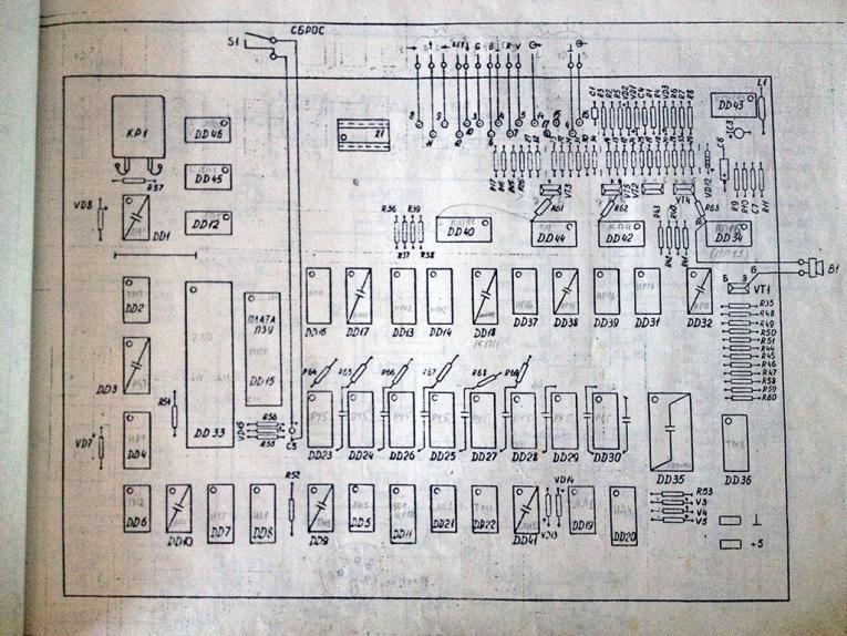

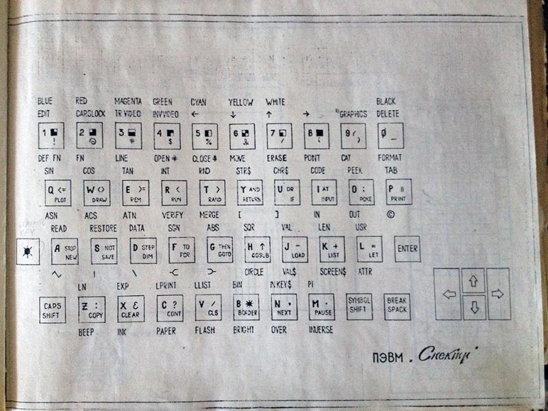

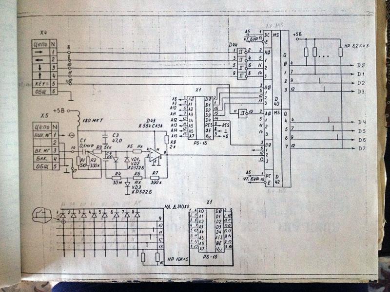

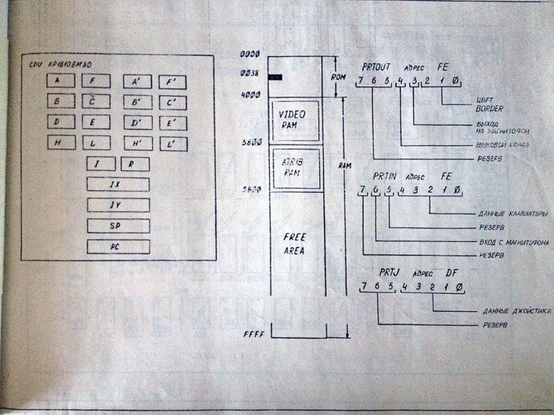

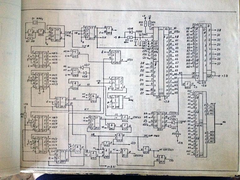

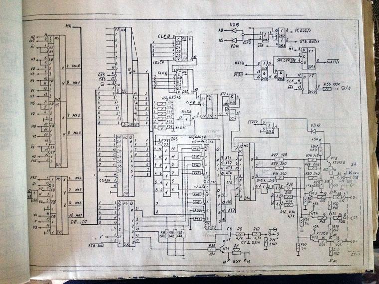

    стал обладателем некоторых документов и 2х печатных плат этого клона.
    по всей видимости клон zx48k
    процессор по документации советский КР1810ВМ80. (надеюсь раздел с темой выбрал правильный)
    на плате есть микросхема 589ир12. подскажите её зарубежный аналог ?!
    буду пытаться собрать так быстрее получиться разобраться в спектрумах)
    ссылка на архив фоток в лучшем качестве.
    фоткал на тел, если будет нужно кому-нибудь, смогу отсканировать.

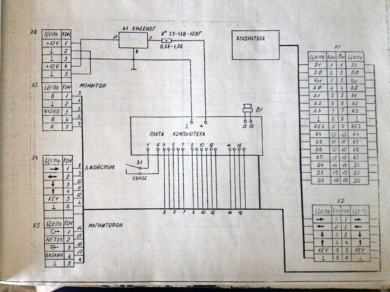

    продолжение.

    Цитата Сообщение от vfiuchcikicshuusrch Посмотреть сообщение
    КР1810ВМ80
    Не существует такого микропроцессора.

    ну значит на 3-й странице ошибка.)

    Скорее всего имелось в виду КР580ВМ80А, и осторожнее для него нужно будет три напряжения питания +5в, -5В и +12В. А ваша плата совместима скорее всего с "Радио-86РК", что тоже хорошо само по себе. Интересная машинка.
    ---------- Post added at 00:48 ---------- Previous post was at 00:44 ----------
    Хотя какая-то путаница, на мой взгляд, доки как вроде от спектрум совместимого, но тогда проц однозначно и точно не КР580ВМ80А, а Z80 должен быть с одним питанием, на схемах как раз так и есть.
    Разумеется, это клон Z80 судя по регистрам.
    M8212 или I8212.
    Работает в режиме защелки. См. ИР22 между входами/выходами памяти в схемах ZX(например, Скорпион)
