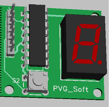

    Индикация на индикаторе PROF_ROM + SWITCH:
    0 - Режим ПРОФ-РОМ;
    1..4 - любые 4 прошивки по 512 кб;
    5 - встроенное ПЗУ спектрума:
    7 - пустая (ALTERA без прошивки).

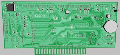

    Фото платы первого варианта:
    Плата претерпела изменения, убраны перемычки IO_DOS, NEMO_DOS, FDI_DOS и т.п. есть недоработки.
    Создал тему т.к. есть вопросы, я реализовал на чипе EP1K100QC208-1 он у меня был, на момент создания тестовой платы торопился заказать в китае и не учел некоторые моменты, как оказалось на борту чипа нет ROM памяти и как следствие после выключения питания прошивка слетает, также не предусмотрел 3 сопротивления на системных сигналах. У меня есть EPC2TC32 на скотч прилеплю и подпаяю проводки будет работать.
    Отсюда и вопросы:
    1. Каким чипом можно заменить текущий, чтобы не дорого и доступно. Или оставить текущий и дополнить EPC2TC32, возможно есть варианты заменить на другую ПЗУ плюс контроллер;
    2. На плате есть преобразователь напряжения на 2.5В. и 3.3В. предлагаю на NEMO-BUS ноги А31 и B31 запараллелить и подвести 3.3В от ATX разъема и убрать преобразователь 3.3В.;
    3. Джойстики к камим кнопкам их подключить? вчера пришли на выходных буду с ними экспериментировать.
    По желанию могу сделать видео и выложить на гугл диск.

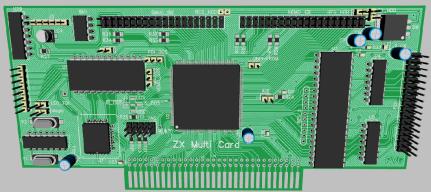

    Развел до конца новую плату:

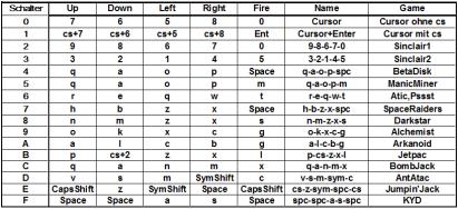

    Всем привет.
    Пришло время подключить джойстики, подключатся будет 2 джойстика от денди без переделок.
    Они уже работают, для работы необходимо разблокировать механическую клавиатуру которая заблокирована контроллером от Камиля(caro).
    Т.к. на контроллере есть индикатор отображающий прошивку ПЗУ (0-7), то есть возможность сделать разные назначение клавиш, а именно 8 комбинаций.
    Вопрос заключается в следующем:
    1. Есть ли игры на двоих, два одновременно (необходимы комбинации кнопок на два джойстика кроме Sinclair1 и Sinclair2);
    2. На джойстиках 8 кнопок (Вверх, Вниз, Влево, Вправо, Старт, Выбор, Кнопка А, Кнопка В), на джойстиках для ZX одна кнопка, есть возможность привязать дополнительные кнопки;
    Выбор джойстика будет осуществляться нажатием одновременно двух кнопок Старт и Выбор (на первом джойстике), на индикаторе на 2 сек. будет высвечивается номер раскладки джойстика если можно так сказать.
    Такая вот идея.
    Нашел такой файлик, спасибо Alex_NEMO подсказал где можно взять.
    Надо его дополнить дополнительными кнопками и выбрать восемь основных или сгруппировать как 1 и 2 джойстик.
