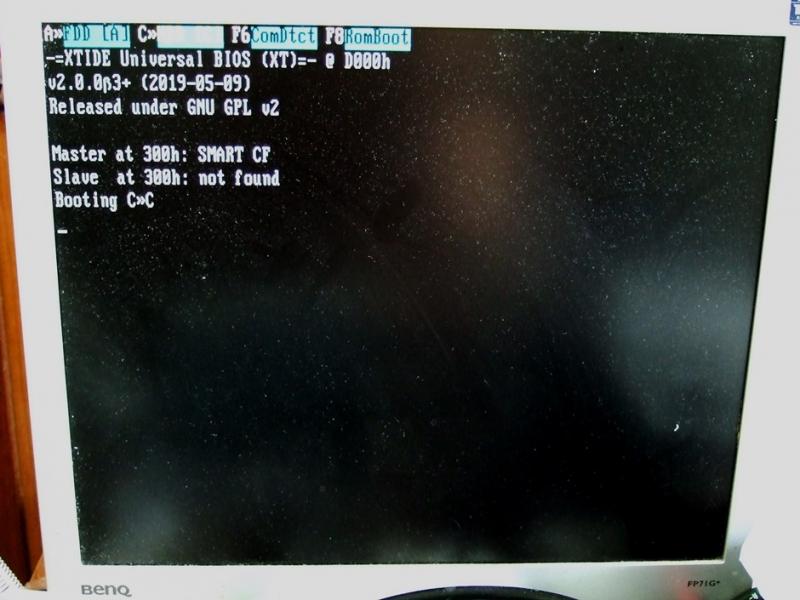

    Расскажите как им пользоваться =)) при старте ничего не вижу от него
    После старта и проверки памяти должно появиться такое сообщение:
    не появляется, думал нажать чего надо ((
    воткнута в плату Xi8088, адреса 300 и D0000
    контроллера дисковода нет, в бэкплейн воткнута Xi8088, VGA и XT-CF
