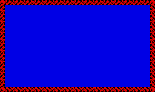

    указывается номер объекта и координаты его угла, тут и трёх байтов достаточно.
    судя по плану здания (на заставке) комнат с мебелью ~250, а в подвалах почти все комнаты однотипные
    я как-то делал наглядный пример построения комнаты из спрайтов (это не saboteur, но всё-же..)
