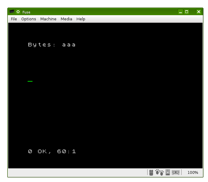

    * Я компилирую код при помощи pasmo (pasmo -d -v --bin zzz.z80 zzz.bin), после этого создаю tap с загрузчиком при помощи bin2tap (./bin2tap -b zzz.bin) (почему-то .tap с загрузчиком, получаемый из pasmo у меня работает некорректно). При загрузке полученного .tap в fuse-gtk сверху и снизу отображаются данные Бейсика ("Bytes: aaa" и "0 OK, 60: 1") есть ли возможность не показывать/скрывать эти данные?

    * Я хочу создать .trd файл с загрузчиком. "Автоматизированный" способ при помощи tap2trd у меня не получился (при загрузке его из tr-dos я получаю "чёрный экран"). И здесь совсем не понятно в какую сторону копать, то ли tap2trd некорректно отработал, то ли я некорректно в tr-dos данные запускаю, то ли загрузчик, который в моём .tap, не подходит. Вот здесь начинается проблема с тем, что я не понимаю суть различий форматов файлов и создания загрузчиков для кода. Есть ли где-то статья на тему того, как "вручную" написать загрузчик при написании ассемблерного когда, чтобы у меня на этапе компиляции уже бинарник с загрузчиком получился, или так не бывает? Или может быть можно "вручную" создать .trd?
    * Нашёл утилиту bin2trd, она при выполнении говорит "Descriptor must have TRL extention", кто-нибудь знает что такое trl?
    Bytes: aaa
    выдает команда LOAD "" CODE (которая и загружает ваш код) в загрузчике. Это ее нормальное поведение.
    Другое дело, что после нее можно (желательно) очистить экран (CLS) перед запуском самого кода, но скорее всего в "готовом" загрузчике этого просто нет.
    Там скорее всего идет просто RANDOMIZE USR Addr (Addr - адрес запуска вашего кода).
    Далее, после того как ваш код выполнится, он по команде ret передает управление назад в загрузчик, а так как строк в загрузчике больше и нет, работа его успешно завершается с соответствующим сообщением.
    Все логично. А что же должно происходить? Зависание? Программа выполнена, код ваш выполнен.
