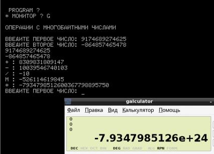

    Дорабатываю библиотечку (см. первый пост)...
    Естественно, не все проверялось, а кое-что не проверялось вообще, так что атомными станциями пока не управляйте!
    Добавил несколько "расширенных команд" в роде movx h,b - заменяется на mov h,b / mov l,c (запарили механические ошибки).
    Допиливаю набор для работы с дофигабайтными числами: не претендую, но кое-что меня радует попробовать можно на примере в аттаче
    (64 бит)
