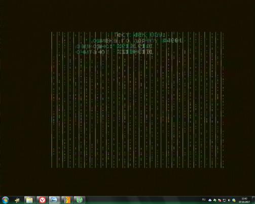

    достиг определенных успехов в подключении симм, но осталось разобратся с сигналами RAS CAS ибо матрац гуляет

    Вот так сейчас работает. Попробую помудрить с сигналами, жаль ,что нет логического анализатора
    И да, я REset нажимал.

    вот такие примерно результаты

    Ну, тут уже в сторону буферов и CAS нужно смотреть

    я нашел вашу тему , про кворум бк-04, как вы получали CAS?
    можно попробовать буфер поменять, я это предусмотрел, весь бутерброд в панельке сидит. одна заведомо рабочая ир22 есть(ЭКР1533ИР22), попробую найти еще одну, чтобы сделать из них бутерброд с перекинутыми ногами. Но со старым бутербродом в 48 режиме с ру5 работало, может и реально верхняя микра дохлая, но если не получится, значит нужно призывать девственниц и формировать CAS, но я не знаю ,как его еще можно получить.
