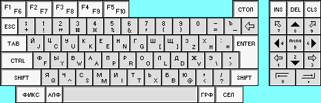

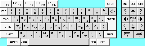

    7) Экранная корвет-клавиатура, наподобие этой:
    Может, в подобном дизайне (это клавиатура от УНКЦ):
    (кликабельно)
    Об экранной клавиатуре я думал и даже реализовывал в прошлой версии системы, но исключил ее полностью, т. к. посчитал ее совершенно бесполезной и ненужной штукой. Если сможете убедить меня в её востребованности, то поставлю в todo-лист
