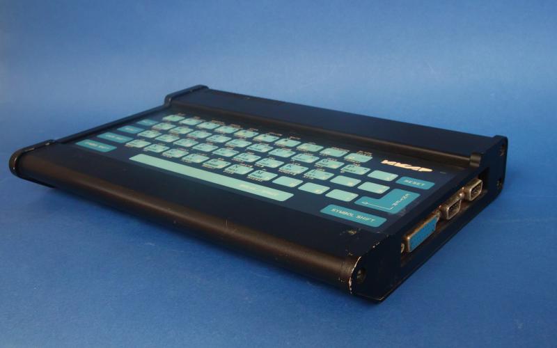

    Решил создать тему по "Икару" - харьковскому клону, основанному на схеме "Балтика".

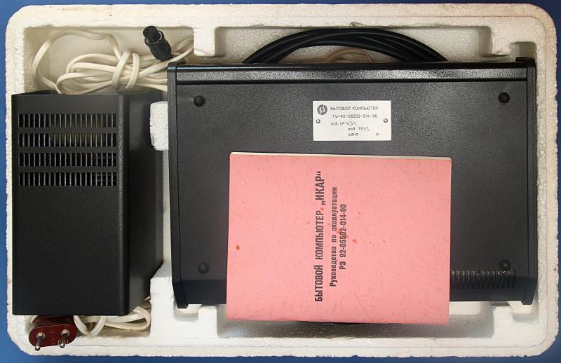

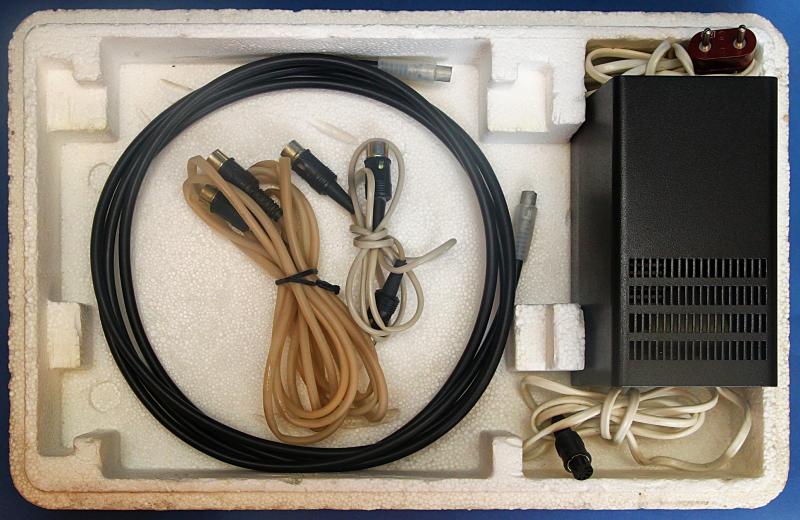

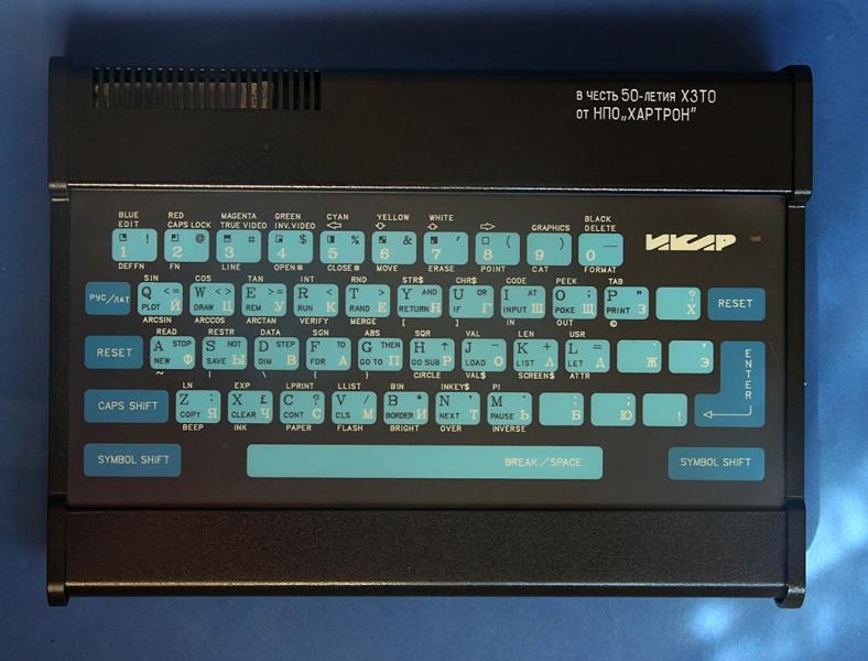

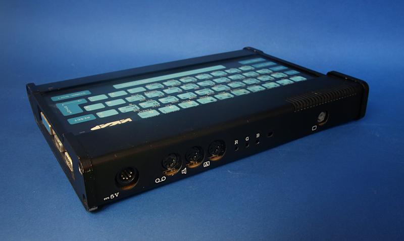

    "Икар" разрабатывали и делали в Харькове на 67 заводе (он же НПО «Электроприбор», КБЭ, п/я 67, ПАО «ХАРТРОН»), производившем системы управления для космической отрасли, советских МБР, АЭС и пр. Это не могло не наложить определенный отпечаток и на компьютер, хотя в общем-то его создание было конверсионной "халтурой". Икар сделан по сравнению с многими другими клонами очень добротно, красив, имеет металлический корпус и оригинальную мембранную клавиатуру. Компьютер продавался в пенопластовой коробке в комплекте с БП, ТВ кабелями, магнитофонным шнуром и (опционально) кассетой:

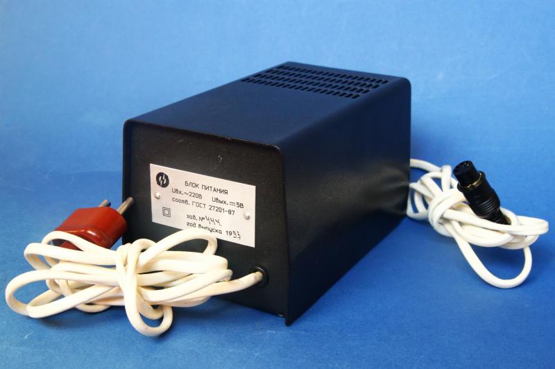

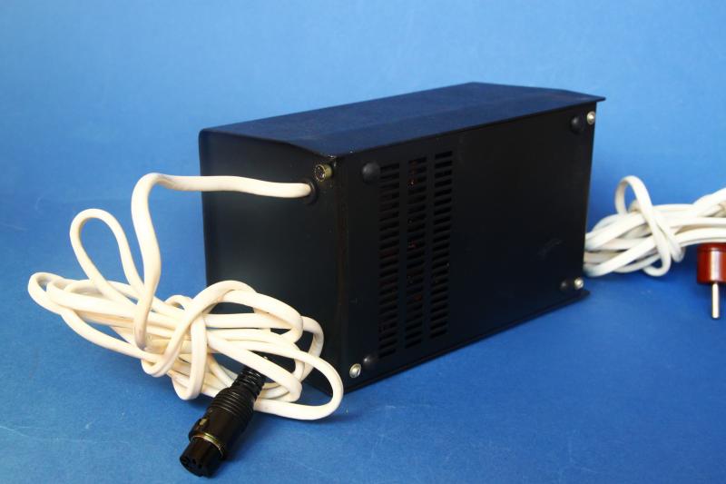

    Блок питания трансформаторный, в металлическом корпусе:

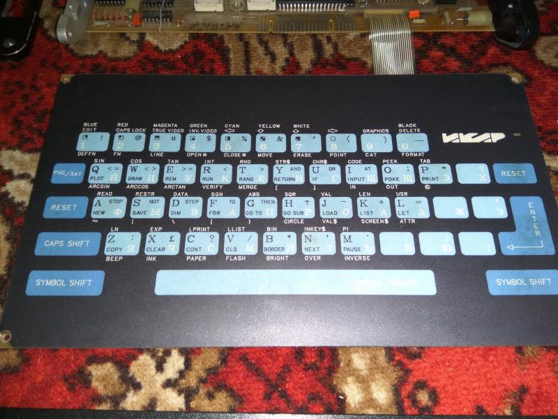

    Клавиатура была совершенно не удобная в работе из-за отсутствия тактильного подтверждения нажатия и значительного усилия при нажатии, но при этом не лишена изящных конструкторских решений. Например, сброс делался одновременным нажатием двух клавиш "Reset", расположенных в разных концах клавиатуры.

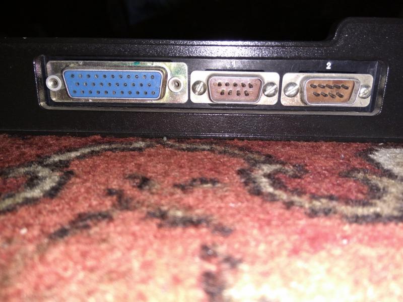

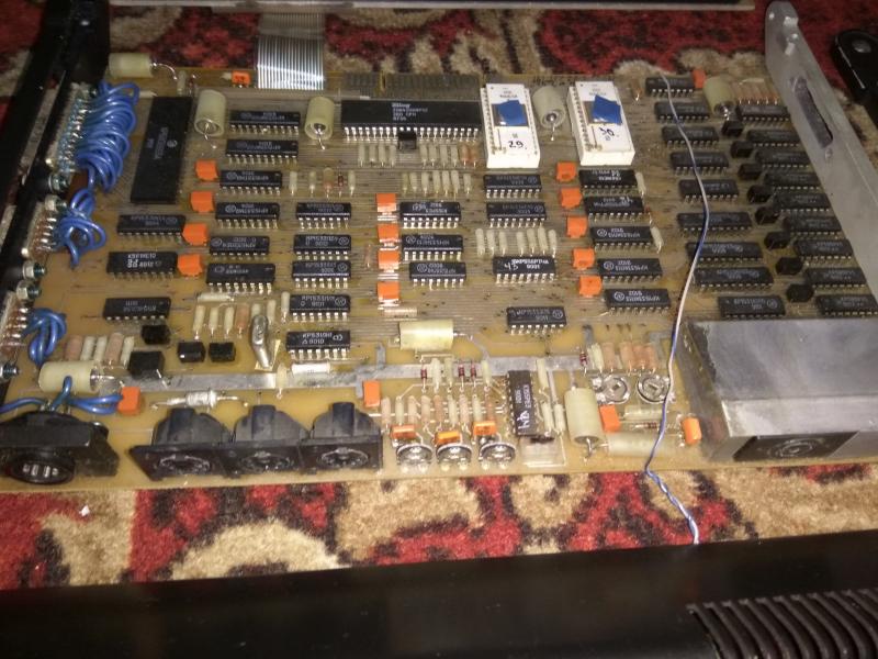

    Плата без маски, имела дефекты разводки, но в целом неплохого качества. Интересная особенность - наличие двух портов джойстиков (SJ I и II), выведенных на стандартные 9-пиновые D-sub разъемы (РП15-9). Правда порт принтера был сделан не на DB-25, а на трехрядном РП15-32. Места внутри корпуса не очень много, тем не менее мне встречался "доработанный" Икар, у которого в корпус уместился контроллер дисковода, выведенный на разъем принтера.

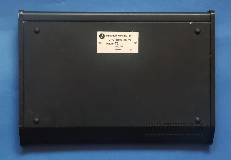

    У меня сохранились два экземпляра - зав. №98 (1990 или 91 г.) и зав. №434 (1993 г.), из чего можно сделать вывод о "масштабах" производства. Правда в паспорте экземпляра №434 указан 91 год выпуска, в то время как на шильдике - 93. Интересно, что экземпляр 93-го года - подарочный, с заводской гравировкой:

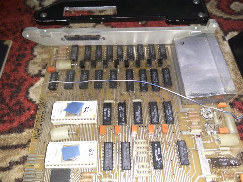

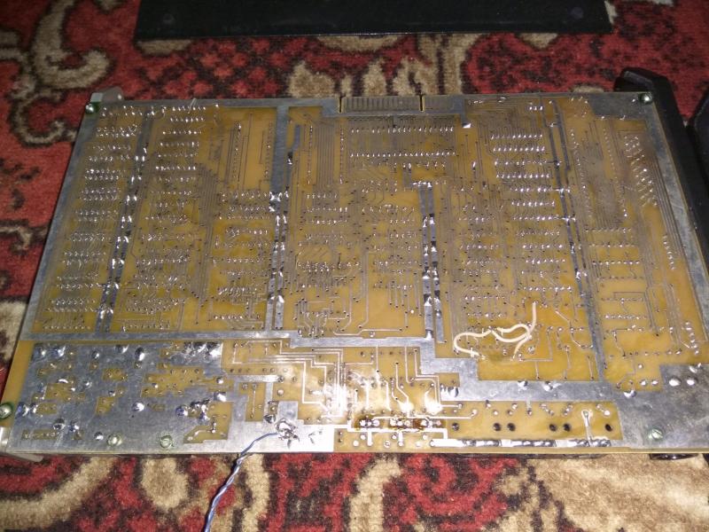

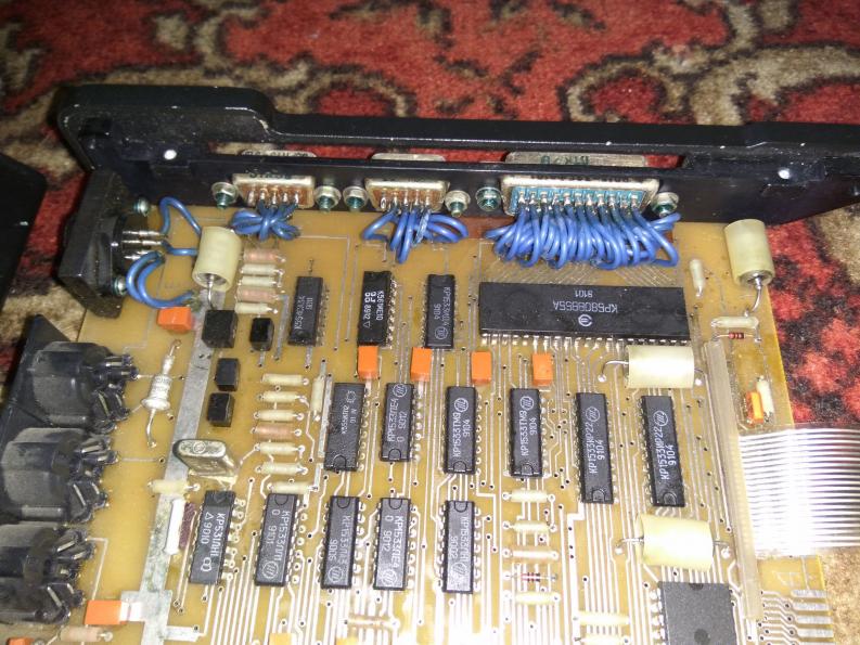

    Всем добрый вечер. Добавлю фотографий внутренностей "Икара".

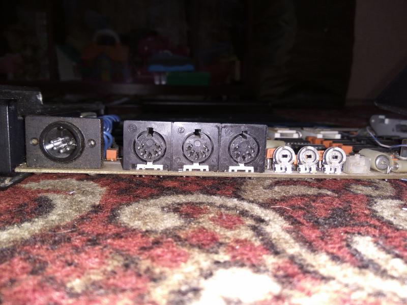

    Достался Икар с дисководом. Добавлю фото.
    Внешний вид.
    Внутри
    Внутри блока питания и дисковода
    Весит все это почти пять килограмм.
    В отличие от описанного выше - для джойстиков установлены семиконтактные гнездаа "DIN", интерфейсный разъем не установлен. На противоположной стенке разъем для соединения шлейфом с блоком питания/дисководом. Контроллер дисковода разделен пополам - половина в основном блоке, половина рядом с дисководом.
    ПЗУ оказались неисправные. Зашил в одну прошивку из этой темы, в другую обычную TR-DOS, подъюстировал дисковод под свои дискеты - компьютер заработал. Клавиатура (для такого варианта) достаточно приятная и чувствительная.
