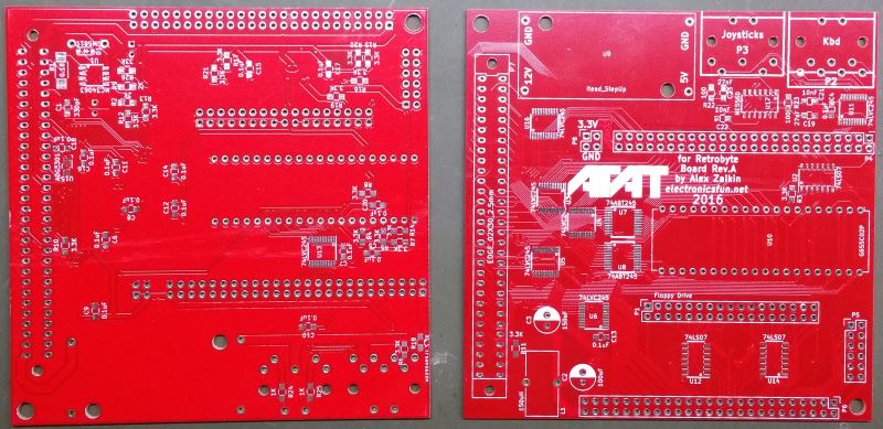

    Плата расширения Агат для Retrobyte уже разработана и заказана. Сейчас в пути из Китая. Существующий проект буду перетаскивать на Retrobyte. Надеюсь сделать Агат-7 и -9 в одном устройстве. Вывел на заказанной плате один разъем для родных плат расширения. У меня экзамен 24 октября, так что начну паять все равно только после этого. Надеюсь перенос проекта на новую платформу тоже не займёт много времени. Так же на плате есть разъем FDD (34 пин) с расчётом использовать эмулятор дисковода HxC для 140К и 840К дисков.

    Платы сегодня пришли. Получились неплохо.
