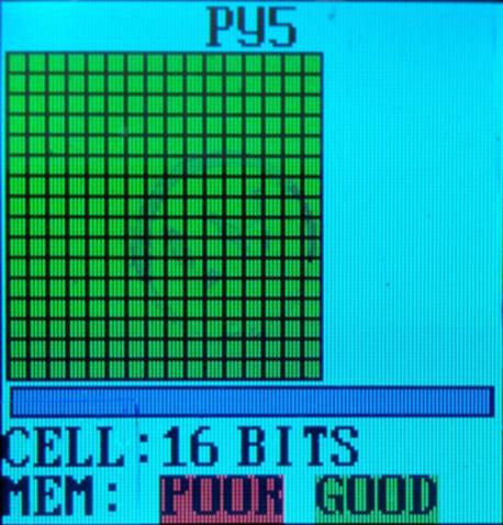

    Испробовал несколько вариантов теста динамической памяти. Остановился на варианте со скрытой регенерацией памяти, как наиболее стабильном и самым быстрым. Из восьми имеющихся РУ5 две стабильно проходят тестирование:

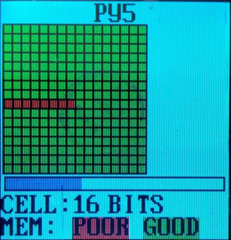

    Две изредка выдают сбойные ячейки (всегда разные), еще две чуть чаще, но все же иногда проходят тесты. Одна стабильно выдает одни и те же сбойные ячейки, из чего понятно, что она мало-мало бракованная:
    И у одной вообще почти все ячейки сбойные. Все восемь новые, брал в один день. Правда последние две имеют другой номер партии, нежели первые шесть.
    Тесты пока не выкладываю, попытаюсь еще добиться стабильности.
