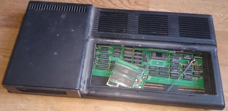

    Пентагон будет жить в этом корпусе. В него ни вышепредложенный БП с али не влезет, ни, уж тем более, AT-шный.

    Имхо в него и "Пентагон-128 с 5'25 дисководом" не влезут.

    Даже близко Пентагон с Дисководом не влезет туда. Пентагон с дисководом хорошо входят в десктопный 286й корпус.
