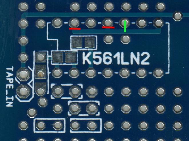

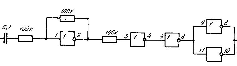

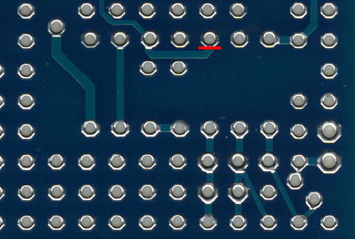

    alpsoid, Зря К561ЛН2 запаял! там ошибка в монтаже. Прозвони, должно с 6 ноги идти на 9 и 11, а с 8 на 10
    там вообще странная разводка вот по этой схеме Нажмите на изображение для увеличения.
    Только не понятно зачем задействованы 13 и 12 причем выход 8 соеденен с входом 13
    сверху: Нажмите на изображение для увеличения.
    снизу: Нажмите на изображение для увеличения.

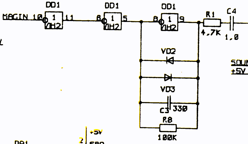

    Для сравнения проверенная solegstar'ом схема: Нажмите на изображение для увеличения.
    Сейчас платы нет под рукой, но схема работает. Игры грузятся
    Member
    11.05.2007
    Нязепетровск
    74
    alpsoid, А сам паял? Или уже запаяно было
    Junior
    02.12.2016
    12
    alex81, Сам паял
    Там единственное в разводке было намудрено с выходным резистором и емкостью, а остальное оставил без изменений. Да, еще, если это имеет значение, пользуюсь не магнитофоном, а эмулятором на Атмеге
