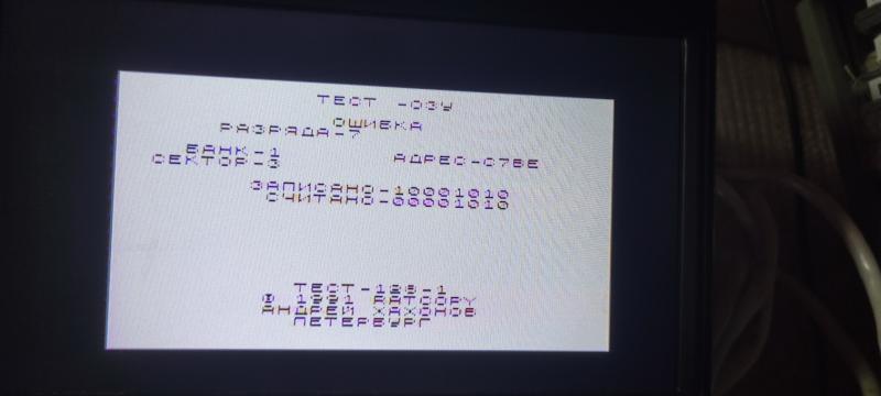

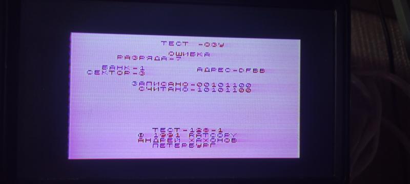

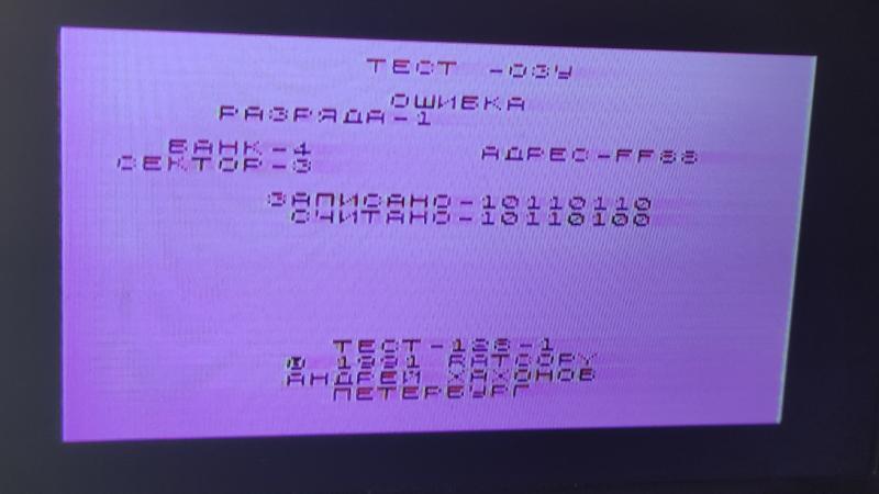

    Шахматка красивая, оживление близко
    С исправным процом должен быть матрас. Вот такой.
    Думаю рушкам хана.

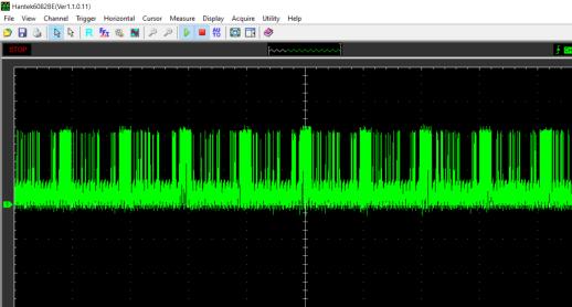

    Посмотрел диаграммы на D50, что формирует сигнал через инвертор на вход WE памяти K656РУ5.
Название:	D50 small.jpg
Название:	D50 large.jpg
    На первой фото идут формирующие последовательности с частотой 50 Гц (видно очень тонкие полоски), на второй они в увеличении.
