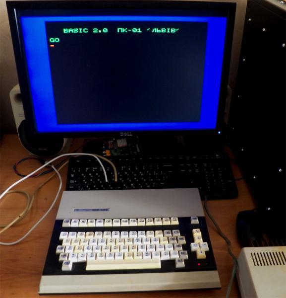

    Тоже есть немного проблемный Львов. Вопрос с инверсией решил 561ЛН2 рядом с гнездом до резисторов, дерганный экран вылечился емкостью 25В 220мкФ, запаянной параллельно выходной керамической. Но аппаратик "хандрит". Иногда ругается на некоторые операторы BASIC (NEXT, BLOAD...) сообщением SN ERROR и, бывает, отказывается загружать файлы с магнитофонного разъема. RESET недостаточно - нужно включить-выключить питание - тогда, возможно, заработает правильно (через раз). Основные подозреваемые, судя по симптомам, ПЗУ, но, возможно, и ОЗУ проблемное. Есть образы оригинального ПЗУ (с подчеркиванием) и загружаемый с кассеты тест ОЗУ? ПЗУ-шный тест ОЗУ нашел, но шить лишний раз дефицитные РФ-ки не хочется...

  6. #26
    Activist
    27.12.2016
    г. Запорожье, Украина
    380
    20
    19 сообщений
    После замены одной м/сх ПЗУ все заработало как нужно. Остальные перезаписал заново на всякий случай.

    Mx_Serg с помощью чего подключали к монитору если не секрет , на фото плата какаето ?

    20
    19 сообщений
    Обычный китайский скандаблер с АЛИ. Не без глюков (в динамике периодически обновляющаяся область (например, курсор) приводит к кратковременным сдвигам соседних пикселов слева примерно на один пиксел), но вполне терпимо. Поиск по строке "CGA, VGA конвертер"
