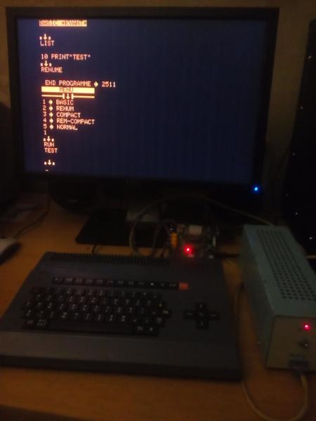

    Почему-то Бейсик так загрузить из архива и не смог... Перезаписал заново в стерео формате 44кГц. Этот на реальной машине загружается (14Мб)
    https://cloud.mail.ru/public/GN7G/ZmMEby8kW
    Пишет "BASIC *KVANT*" и выдает меню, замеченное в прошивке ПЗУ в ответ на команду RENUME.

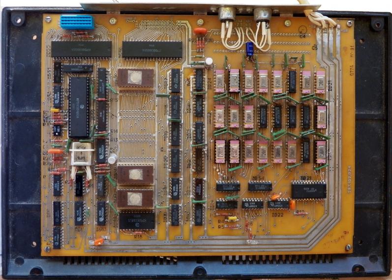

    Похоже, другого варианта, как лезть в прошивку и экспериментировать с помощью статики КР537РУ25 или еще чего-то 6116-подобного нет. Что-то вешает комп (все-таки подозреваю таймер) как в Рюмике, так и в SP-580.
    UPD Слегка обновил плату. Убрал "колхоз" с перемычками, восстановил дорожки под микросхемами и установил старые РУ3 из запасов на панельки. Часть РУ6, которые были запаяны аккуратно, не трогал. Фото платы прилагаю, если нужно hi-res - спрашивайте.

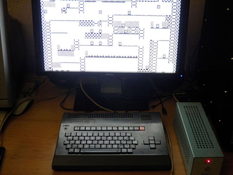

    Хорошая новость! Оказывается мой "Квант" не единственный На почту пришло письмо от пользователя OlegC Он на этом форуме не зарегистрирован, но через админа переслал мне мануал на аппарат. Схема, к сожалению, не очень четкая, но имея реальное железо ее вполне возможно перерисовать. Прилагаю отсканенный мануал и схему.
    http://maxes.ho.ua/files/Kvant001.pdf
    http://maxes.ho.ua/files/Kvant001_sh.pdf
    http://maxes.ho.ua/files/Kvant001_sh1.pdf
    Таймер имеет такую же адресацию, но подключен немного не так, как в SP580. Также есть отличия и в BASIC, хотя он и основан на Микро80. Спасибо OlegC за предоставленные материалы - думаю, данных в шапке о Kvant 001 уже достаточно, чтобы считать их полными и достоверными.
