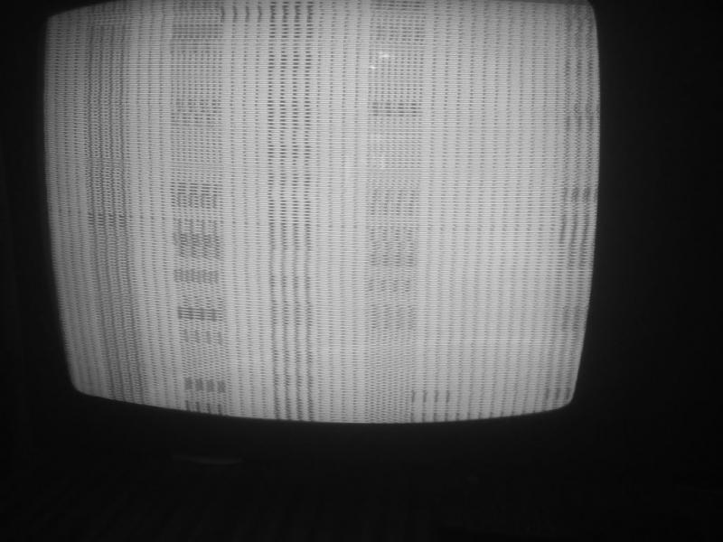

    Пришли запчасти. Сделал блок питания. Подключил к телевизору (без процессора и ПЗУ). Положительный момент - ничего особо не греется и не дымится. Отрицательный - толком ничего даже на этом этапе не работает. На экране - чистый растр, кадры прыгают. Если выключить и быстро включить - в мельтешении просматривается вертикальный матрас из полос разной ширины. При установке процессора (без ПЗУ) растр всегда серый и начинают нагреваться шинные буфера, но, насколько я помню, они и должны греться...
    Добился устойчивого кадра. Телевизору не нравился почему-то выходной конденсатор (замена на другой, заведомо годный, не помогла). Пока закоротил и добавил сопротивление 680 Ом. Сейчас все с процессором выглядит так. Дальше нужен по-хорошему осциллограф и тестовое ПЗУ. Может картинка специалистам по специалистам знакомой окажется? Иногда при вкл/выкл появляются какие-то дополнительные черточки и штрихи, но основа такая же. Пунктиры сверху-вниз и двойные пунктиры посередине. Без процессора матрас равномерный - полосы сплошные.

    Ставь тестовое ПЗУ, там видно будет. Он (тест) даже при нескольких дохлых РУ5 работал.

    Да, без него, похоже, дальше никак. Пощупаю, конечно, еще регулярные сигналы, которые легко проверить, до программатора только в понедельник доберусь... А что у "специалиста" должно с процессором, но без ПЗУ обычно отображаться? Мне кажется, что картинка ненормальна в своей "регулярности", особенно полоса посередине.
    Попробовал поставить штатное ПЗУ - процессор зашевелился, при нажатии на сброс начал инициализироваться ввод-вывод (гаснет РУС/ЛАТ), экран постепенно начинает заполняться вертикальным узором в нескольких частях и примерно через минуту выдает низкий тон из динамика, но все это происходит на фоне той же картинки, что я выше давал т.е. в момент включения все начинается с нее.

    Без ПЗУ отображается правильный матрас. Такие сбои как у тебя у меня были когда клавиатурный ВВ55 сдох.

    Ясно. Что-то тут не то глобально... Напрашивается способ поразрядной имитации сигналов на шинах без цп и ПЗУ, но все осложняется отсутствием схемы. Печатный монтаж поврежден и даже нет полной уверенности, что на плате стоят все те м/сх, что нужно. Схема, конечно, специалистовская, но есть небольшие отличия.

    Срисовал и прозвонил 70% схемы Версия о родстве с SP-580 подтверждается. Пока все сигналы, которые можно проверить без процессора, в порядке. Счетчики считают, на выходах декодеров правильный код, явно "залипших" разрядов в статике не выявлено. Уровни сигналов в норме... Дальше только ПЗУ...

    Но на экране-то явно картинка не из ОЗУ. Слишком уж регулярная.

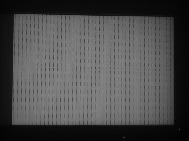

    Да, это смущает... Без процессора при включении вертикальный матрац из сплошных полосок. Иногда - чистый растр. С чистой ПЗУ (FF) - мешанина из пикселов, которая регулярно, раз в несколько секунд, дополняется новыми кусками. При этом бипер попискивает синхронно с обновлением определенной части экрана. С родной (возможно, поврежденной) ПЗУ инициализируется ВВшка, на экране регулярная структура, указанная выше, но дополняющаяся раз в 15-20 сек вертикальным шумом шириной примерно в 8 знакомест. Вообще без ПЗУ, но с процессором - та же регулярная структура, но без инициализации ВВшек. Также, со временем, экран заполняется полосами по 8 знакомест.

    А, ну вот это уже похоже на данные из ОЗУ. Может всё-таки ОЗУ битое?
    Есть такое подозрение. Или ОЗУ, или АПшки. Самая неприятная для отладки неисправность.
