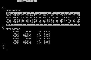

    Попросим b2m создать новый клон Квант.
    Немного нестандартный Специалист. Системная ВВ55 располагается по адресам F000-F7FF, так что стандартный биос Специалиста не заработает. Зато с этим биосом будут работать несложные программы для РК86, которые только через биос работают.
    rom0.bin C000-C7FF
    rom1.bin C800-CFFF
    rom2.bin F800-FFFF
    Переделать в стандартный скорее всего несложно, нужно лишь выходы ИД7 куда-надо направить (вместо rom2 должен выбираться ВВ55).
    Формат записи на магнитофон тоже свой: вообще без заголовка, адреса вручную указывать надо.
    SpecKvant01.zip
    должна подойти прошивка SP-580
    Чего я сразу не посмотрел конфиг SP-580?!! Один-в-один. Вобщем это клон SP-580.
    Последний раз редактировалось b2m; 16.01.2017 в 23:29.
