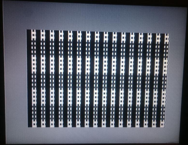

    Чтобы не размножать темы, напишу сюда. Решил восстановить угробленный стыдно сказать кем Ленинград. Он пережил многое, эксперименты, частичную распайку феном когда собирал другой Ленинград с нуля. Почистил плату, впаял недостающие микросхемы, кроватки под ОЗУ, ПЗУ, ЦПУ. Восстановил дорожки, добился нормального экрана и бордюра. Вставил проц и память. И получил что то очень отдалёно похожее на матрас. Замыканий по ШД и МД не обнаружил. Конечно буду искать трещины и сопли, но может кто то посоветует что то более конкретное? Есть USB логический анализатор к компу до 24 mHz.

    очень похоже на обрыв сигнала MA2 памяти, V2 счетчика, A2 (или A10) на D15, просмотрите дороги, возможно битая одна из микросхем D15, D18, D19. они участвуют в формировании сигнала MA2 для адресации памяти.

    Разобрался. Во-первых A10 и A15 замыкались в около 40 ноги процессора. После устранения замыкания заработала тест ПЗУ. Во-вторых была плохо пропаяна 9 нога МА3 на третьей микросхеме ОЗУ, после пропайки матрас пришел в норму. Спасибо. Буду дальше доводить до ума.
