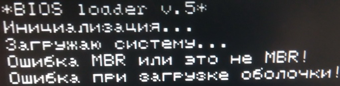

    Интерфейс от PVV не заработал. Перешёл на схему SPI интерфейса от HardWareMan'а. Тут немного продвижение пошло. По крайней мере теперь на экран выводится:

    Посмотрел спецификацию на SD интерфейс "SanDisk Secure Digital Card". Там частота инициализации и обычной работы с SD картой должны быть соответственно: 0,1...0,4 и до 25 МГц. У меня эти цифры соответственно: 0,625 и 5 МГц. Завтра первую цифру, а именно нижнюю частоту уменьшу до 0,3125 МГц (10 МГц/32). Может поможет. Хотя в Специалисте на ПЛИС данные частоты были: 1 и 8 МГц и там всё работало.

    Поменял частоту работы - то же самое. Раньше не обращал внимание, но с появлением последней надписи справа появляется столбец процесса загрузки файла bios.bin. Почему прерывается работа не понятно.
    Процесс прерывается на проверке MBR, а именно при проверки различных байтов в MBR. При детальном просмотре MBR "идеального" образа SD карты (SD.IMG) в эмуляторе b2m и реальной SD карте, отформатированной как FAT под виндой. Первая будет всегда правильной, а вот реальная не верная. И что делать?

    Мучения по запуску SD интерфейса завершились - всё заработало. Сначала мне пришлось переписать прошивку, а именно лоадер, чтобы он сохранял считанный сектор. Его дамп не совпадал с реальным снятым с самой SD карты. Пробовал входной MISO инвертировать, задерживать - непомагало. Установил в делителе частоты высокую в 2,5 МГц, низкую - 312,5 кГц. Заработало - сектор считался без ошибок. Использовал данные карты для эксперимента:
    1. SD Kingston 256 МБайт - сектора считаются верно, но в целом не пошла;
    2. SD Transcend 2 ГБайта - работает всё;
    3. MMC Mobile 512 МБайт - работает всё.
    Все карты форматировал в FAT16, записывал на карты BIOS.BIN с Монитором 2. Вот ниже записанное видео работы. В конце фрагмента видно что по директиве X не происходит перехода в МХ режим, а высвечиваются большие буквы "Специалист МХ 2", которые должны кстати выводится при сбросе - нет этого. В атаче представлены: прошивка Специалиста МХ2, исходники этой прошивки, исходники проекта SD контроллера.
