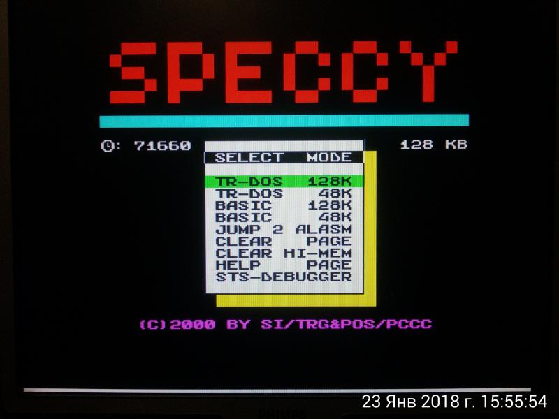

    solegstar,
    Доброго дня,Олег. Вновь проблема.
    Подключил плату - растр есть,меню есть,не работают часть клавиш на клавиатуре :стрелки (все не работают),не работает часть цифровых клавиш (3,6,7,8,9,0),буквенные работают (верхний и нижний регистры),не работает клавиша "(кавычки),вместо ;(точка с запятой) вводится буква "о".Дисководы тоже не работают,хотя ранее,когда я сам с платой работал,дисководы крутились даже в отсутствии ВГ93 (пришлось отключить шлейфы от флопов).
    Прилагаю фото:Нажмите на изображение для увеличения.
Название:	ПЗУ ПРОФИ.jpg
ID:	63801(Снова фотки грузятся не все).
    А раз не работают стрелки не получается попробовать запуск из меню.
    Загрузчик с магнитофона запускается,но для выхода из него приходится ДЛИТЕЛЬНО нажимать "пробел" или "BREAK",двойное нажатие(как отображается на экране в подсказке) последнего не работает.
    Поменял обе АП5 - клава работает не в полном обьеме.
    Где "собака зарыта" может быть?
    Пы.Сы.Тест 3.0 работает не так как до ремонта ,раньше он проверял обе памяти (нижнюю(или верхнюю?) и расширенную и затем уходил в цикл;сейчас он проходит тест ПЗУ и ОЗУ и "вылетает" в "матрац".????
