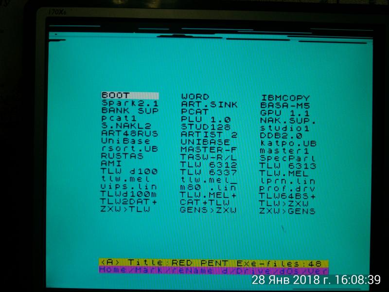

теперь 9 нога Д98 и 10 нога Д95.

Уже меняю,ставлю проверенную в wizarde
solegstar,
Олежка! ВСЕ ПОЛУЧИЛОСЬ! Дисковод заработал после замены Д98. Со вторым дисководом займусь чуть позже,сначала ПОРАДУЮСЬ с одним.
Счастья полные штаны! 4 месяца я ждал этого момента. Я счастлив!
Какое то время продолжу заниматься Пентагоном, надо проверить дискеты, некоторые возможно придется ресторить, а потом займусь Орионом 512.
Огромное тебе спасибо.
Если бы можно было не одну "спасибку" тебе сказать,я бы 100штук тебе влепил.
ПЫ.СЫ. И что интересно,на фоне ЧЕРНОГО бордюра кадровая синхронизация О.К!

P.S. второй дисковод подключил -- РАБОТАЕТ!
