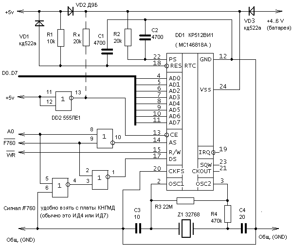

    Соответственно даже если развести ВИ1 (кстати как разводить - для нее даже полной схемы дешифрации нет, в 90-х предполагалось брать селект F760 "по ходу дела откуда-нибудь с НГМД" - а в этом НГМД такого селекта нет, он был в лениградском НГМД, а не в этом)
    Таки есть там этот селект! И ВИ1 вполне можно развести. ИД4 же в КНГМД включена как дешифратор 3в8 (я что-то ранее не обратил внимание), так что F760 на ней есть, и надо только добавить в выборку младшие разряды на незадействованных элементах КНГМД (нумерация ножек соответствует схеме из спойлера) - чтобы отсечь лишние обращения от соседних адресов (на которых SD-карта и вариант RS-232 на Атмеге - это адреса F762, F764). Например вот так - получаем выборку F760=ВИ1 (и F762=SDcard на будущее) без добавления новых корпусов КНГМД - за счет неиспользуемых вентилей DD1,DD2 и применения в качестве DD15 ЛИ1 что даст заменой высвободить 2 вентиля ЛЛ1 от DD9 (т.е. по корпусам добавится лишь 2 корпуса схемы ВИ1, где сама ВИ1 и одна дополнительная ЛЕ1 которую можно разместить внутри 24-ногой панельки ВИ1):
ID:	60641   Нажмите на изображение для увеличения.

    Формирователи выборки /F760 и /F762 я рисовал в этом посте во вложении поста:
    схема строится от вывода 5 D2/14 и сигналов A1,A2 на двух элементах ЛЛ1 (я предлагаю их взять от D2/9 КНГМД заменив на любые другие 2 повторителя, например ЛИ1) - это получим выборку /F760 для ВИ1, и любом инверторе и элементе ЛА3 (получим выборку /F762 - ее просто вывести на иголку джампера)
