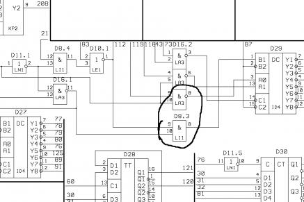

    Дисковод читает уже. Найдена еще ошибка, расширение памяти до 512кб. Неверно подключена перемычка D16/10 к выводу 9 мик. D8, если кто то еще собирает.

    Цитата Сообщение от Павел Рябцов Посмотреть сообщение
    Не понятно!! Перемычка на плате протравлена не так или что?
    Она подключена не к той микросхеме, должа быть к D16, а дорожка идет к D8
    Всё равно не понял. Разьём D16/10
    1 контакт-шина 112
    2-контакт-D9/8
    3-контакт-D16/10
    Что именно не правильно?
    Может местами поменять 1 и 2 конакты? Тогда более логично получается.
    Третий правильно!
    По факту на плате ,второй контакт идет к D8 вывод 9, должен по схеме расширения 512кб идти к D16 контакт 9(или 10 смотря какая схема)
    первый не должен подкл к шине 112 (идет к D10.1 котакт 1), а должен к D18
    В общем это перемычка переключат элемет микр. D8 а должна один из элеметов D16
    в вашей схеме ошибка как и в плате, она же называется D16/10 , а не D8 и к D16 не подключена никак
    http://zx-pk.ru/attachment.php?attac...7&d=1364973085
    Предполагаю, что вы ошибочно взяли элемент D8.3 вместо элемента D16.3(D16.4) оригинальной схемы, там один элемент над другим

    По вашей схеме 1-ый контакт перемычки D16/10 должен идти к микросхеме D18 контакт 16, 2-ой к микросхеме D16 контакт 9, третий правильно.
    Благодарности за сообщения приветствуется)))
    1-ый и 2-ой контакты перемычки D16/10 нужно отрезать от дорожек и эти дорожки соеденить , что бы D8 работала как и раньше . А сами контакты соеденить в соответствии с текстом выше
    Отлично, но я не понимаю, надо разбираться с оригинальной схемой, тяжко мне на пальцах врубиться.
    перепутаны эти два элемента -
    Должен быть элемент от ла3, а вы подключили к перемычке элемент от ли1
