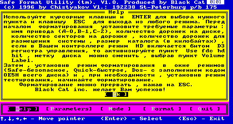

    Так же установил второй кварц для режима HD дисковода, при установке соответстующего упралющего бита, частота переключается.
    Каким софтом форматить дискетки в этом режиме?
    Надо выверить по битам как разведен регистр управления в КНГМД (555ТМ8). Должно быть так:
    D0,D1=DRIVE, D3=HD, D4=/SIDE, D5=MotorStart
    Вот как это использует ОС:
    	call	rdtwice              ; НЕ БОЛЕЕ 2-Х ПОПЫТОК ЧТЕНИЯ
    	RET     Z
    	LD      A,(RG_F720)     ; ЕСЛИ НЕУДАЧНО, ТО ПРО-
    	XOR     8               ; ИНВЕРТИРОВАТЬ БИТ HD
    	LD      (RG_F720),A
    	LD      (YF720),A
    	LD      HL,DISKBUF
    RDTWICE:LD      A,2             ; СНОВА НЕ БОЛЕЕ 2-Х ПОПЫТОК ЧТЕНИЯ
    Программа SF.COM должна нормально форматировать. Глянул в исходник, я там тоже переключение режима HD делаю битом D3 регистра F720. В 90-х я немало дискет этим SF отформатировал. А вообще, еще были ленинградские форматировщики HD (что-то типа fmt7, fmt8), но их я быстро не найду.
    Какой используешь кварц для режима HD в КНГМД? Турбо для Z80 при этом включен? Сколько секторов ставишь в SF.COM? Дискета нормальная (HD)? Селектор плотности должен быть заклеен. В не-HD (5 секторов на трек, флаг HD снят) SF.COM нормально форматирует диски? Дисковод, надеюсь, не 5,25, а нормальный (3,5")? Еще там есть SDC2 - тоже утилита форматирования (но только на 5 секторов и 80 треков) - она форматирует нормально? А то часто бывает, что сам контроллер не форматирует - надо его полечить (часто помогает задерживание индексного импульса конденсатором или RС-цепью). Не получилось ли у нас инвертирование флага HD в контроллере (D3=1 -> включить повышенную частоту ВГ93)?
    Важно: есть зависимость между тактом Z80 (реальным т.е. с учетом Wait), тактом ВГ93 и количеством секторов, которые указывать для режима HD. При "честном" такте Z80 2.5MHz и такте ВГ93 в 8МГц связка ВГ93-Z80 успевает обрабатывать только 5 секторов на трек (сектора 1024байта). При "честном" такте Z80 3.5MHz (это режим Турбо 5Мгц+Wait - такой же такт Турбо и на этой нашей плате плате) связка ВГ93-Z80 успевает обрабатывать до 7 секторов на трек, такт ВГ93 должен быть при этом 10,5МГц...11МГц (я использовал 10,5МГц - сейчас глянул в старом контроллере, не исключено что 11МГц на ВГ93 это уже быстровато для Z80 с нашей схемой турбо). Прочие частоты (для максимума секторов): Турбо3,9--12Мгц--8секторов ; Турбо5,0--16Мгц--10секторов. Таких частот у меня не было, я всегда пользовался форматом 7 секторов на трек. А вот треков часто делал более 80 - до 84 бывало (на надежных дисках). Что интересно, даже нестандартные диски отлежав в сухом подвале 15 лет, потом все нормально прочитались (это с них большинство имеющихся сейчас в ходу архивов).
    Меньшее количество секторов в режиме TURBO процессора отформатируется нормально, а вот бОльшее в НЕтурбо - никогда. И еще момент: для Z80 не требуется приводить на процессор /WAIT от КНГМД, и без него нормально работает (достаточно выпять соответствующий транзистор с КНГМД).
    Во вложении HELP от SF.COM. Утверждается, что для включения режима HD битом D3 таки надо поставить галку "HD"
    D3=HD
    Так и есть, при установке флажка fhd, срабатывает и частота переключается.
    под рукой есть только 12 МГц, z80 турбо -выключен. Любое кол-во, даже если по умолчанию 5 сект.
    Обычая дискета 3.5" hd, заклеена для режима 720кб или сколько там. В обычом режиме форматируется без проблем.
    Вылетает , если флажек - verify установить
    Не знал, что z80 тоже надо разгонять.
    Там перемычка есть, ее уже давно убрал.
    Т.е. надо включить турбо и кварц на КНГМД 10.5 -11 МГц, будет 7 секторов на трэк!? Поэкспериментирую как время будет .
    Да , все так. При этом ОС сама определяет какого типа дискета в дисководе. Вставить диск, перечитать его - нажать ctrl+C в командном процессоре или F2 в Нортоне (обязательно при замене диска в приводе), система сама определит и включит для соответствующего привода флаг турбо или нетурбо (ну и на емкость тоже настраивается по блоку параметров записанному на дискетке {его SF.COM записывает в конце форматирования - требуемого вида для указанных емкости/кол.секторов и кол.дорожек} - это уже родное свойство CP/M). Т.е. если несколько дисководов, в одном может стоять диск на 5 секторов 80 дорожек, в другом на 7 секторов 84 дорожек - это нормально.
