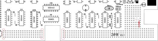

    Павел, я тут расставил элементы для схемы SD-контроллера. Всего надо то: убрать гигантский генератор (ставим мелкий планарный такой же как у AY), подвинуть разъем RS-232 к вплотную к MAX232 и несколько резисторов около кварцев КНГМД сдвинуть вправо. Вуаля. Микрушки стоят в соответствии со схемой - так чтобы оптимизировать трассы (например ИР24 оптимально ставить внутри ВВ51 мбо и там и там подключение к ШД а это сразу 8 проводников делаем минимальной длины)
    Схема (инверторы обведенные красным наверное можно сократить - наверняка в Орионе уже есть где-то проинвертированный A0 и точно в куче мест есть инверторы для WR):

    Короче со скрипом и очень большой перестановкой, вроде получилось впихнуть SD контроллер. Но это только по корпусам, по разводке пока не могу ничего сказать, а то и так уже проводники пришлось 0.2 делать, и шины питания до 0.7 мм
    И кстати, кто собрал плату, как там питание в самой дельней точке, сколько просадка?

    По первому пункту, уже всё влезло. Теперь то чего уж думать, рисунок и реалии это две разные вещи).
    По второму. Толщина была 0.26 и 0.8 вроде, но пятаки были больше. Будет так же вокруг платы плюсовая и минусовая заливка.
    А что по поводу что Вам подумалось)) Пусть всё будет на SIMM, мне потом проще развести сим под что либо.
    Разводка ножек стандартная, она не менялась не в первой, не во второй, не в этой версии. Всё будет в схеме.
    Ну вот типа так.
    https://img-fotki.yandex.ru/get/1025..._43f111e0_orig
    Последний раз редактировалось Павел Рябцов; 26.03.2018 в 11:43.

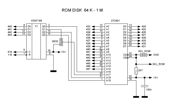

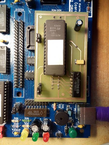

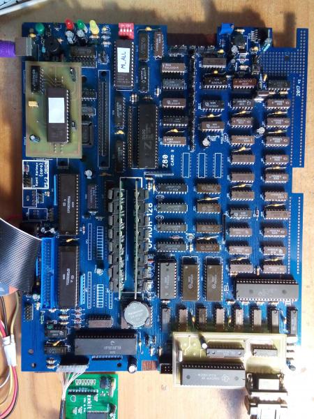

    Развел, вытравил и распаял платы СОМ2 порта и РОМ диска.
    РОМ диск проверял на микросхемах W27С512 64к и 27С1001 128К, все работает.
    Схема.
    СОМ2 порт проверял как с внешним генератором на 7.372 кГц так и с внешним кварцем с обвеской, то и то работает стабильно.
    У меня просадка по +5 В не более 0.1 Вольта возле преобразователя 5В в 12 Вольт.
    Потыкал щупом по плате по питающим выводам микросхем, просадка не более 0.1 Вольта.

    Кстати, а почему на страницы РОМ-диска поставлена ТМ8, вроде же в ревизии.2 уже была устоявшаяся схема на ТМ9 (чтобы с запасом)? Сигналы с ТМ8 (которую надо заменить на ТМ9) продублированы на разъем внешнего ROM-диска? Oтключение внутреннего ПЗУ через /CE при подключении внешнего не забыли?
    Есть очень прикольные мсх ПЗУ 27с322 (или 27с320 но они более редкие), которые при копеечной цене позволяют одним корпусом ПЗУ организовать РОМ-диск на 4МБайт. Да, они большие (т.к. 16-разрядные), но для внешнего ROM-диска самое то. И как раз для 6 битного регистра страничного расширения (TM9). Эти ПЗУ шьет Willem через переходник.
    А вообще, я подумываю (в стадии стоит ли овчинка выделки) над идеей выборки старших страниц сигналами A2..A7 (через обращение к кратным портам F504..F508..F50C...) что позволит отказаться от этого регистра, но иметь требуемые дополнительные 6 бит адреса.
    http://zx-pk.ru/threads/18954-sborka...l=1#post946988
    А 322 у меня и сейчас есть в наличии, дешево и сердито.
    Сигналы с ТМ8 не дублированы, на внешний РОМ диск, так как нет свободных контактов.

    Я правильно понимаю, что разъем J3 - это для SD (SPI)? Можешь сделать его 7-контатным (место там есть): зарезервируем один пин под еще один селект (мало ли что)?
    В правом нижнем углу "слепышь" обтекает монтажное отверстие так, что если в это отверстие завернуть винт, то правый вертикальный ряд слепыша (а он важен установки туда для больших МСХ) накрывается шляпкой винта. Подвинуть бы справа весь "слепышь" на 1-2мм правее относительно этого винтика? И еще такая мысль: у нас сделаны ряды "слепыша" с шагом 7.5мм, если между ними нет никаких трасс, то можно там сделать сплошные поля? И плотнее подойти к нижнему П-образному вырезу и к AY (чего терять место) - см вложение.
