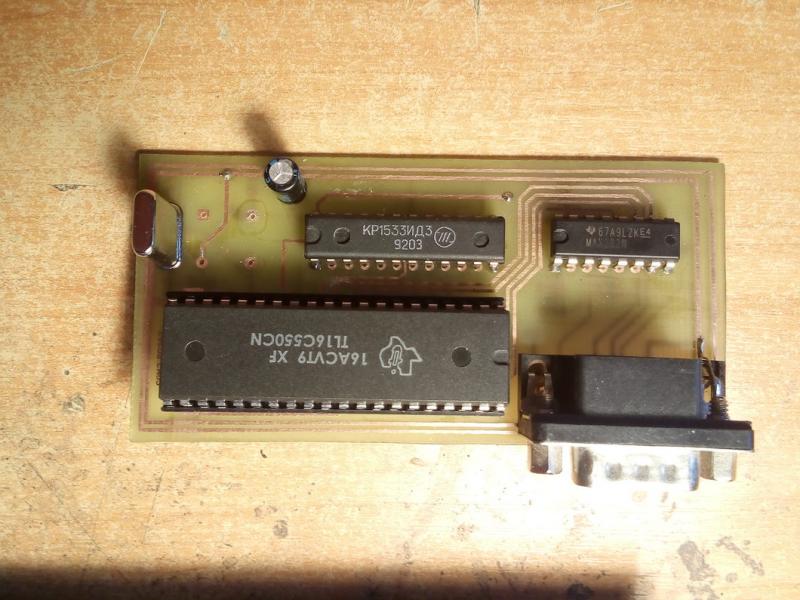

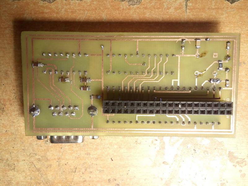

    СОМ2 порт проверял как с внешним генератором на 7.372 кГц так и с внешним кварцем с обвеской, то и то работает стабильно.
    Это прекрасно!
    В д/ш на 16С550 нет номиналов обвязки для кварца 7,372 кГц, использовали такие же, как для 3,072 кГц (Rp=1МОм, Rx=1,5кОм, С1=22пф, С2=47пф)?
  3. #403
    04.12.2017
    87
    Использовал SMD резисторы и конденсаторы (у меня их по работе море, чем в DIP).
    Номиналы: Rp=1МОм, Rx=1,0 кОм, С1=36пф, С2=36пф.
    Кварц на 7.372 мГц в большом корпусе, HC-49/U.

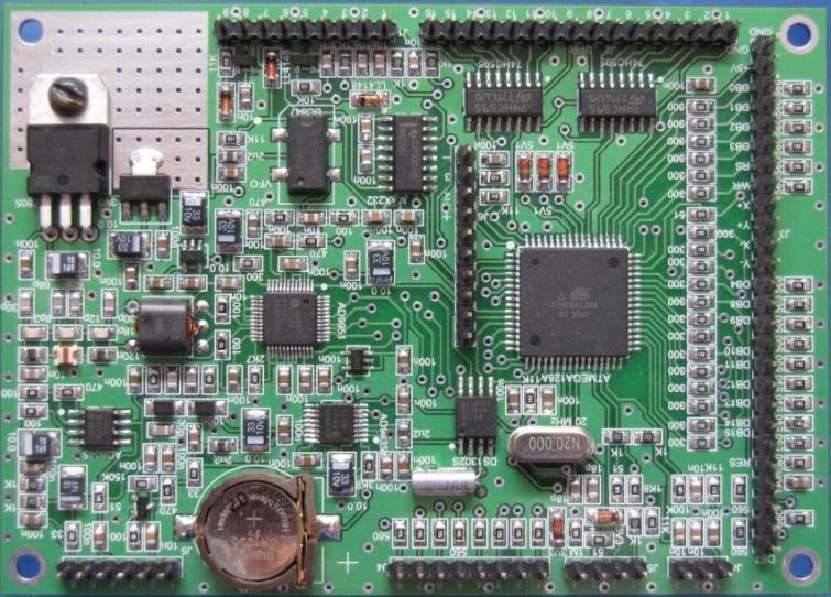

    Denn, хотел бы попросить разрозненные файлы и утилиты для создания прошивки ROM диска под свой вкус.
    Так как появилась возможность использовать РОМ диск объемом 1 МБ. Спасибо Вам за схему!
    Где их можно скачать, и при помощи какого инструмента вы их собираете в общую прошивку?
