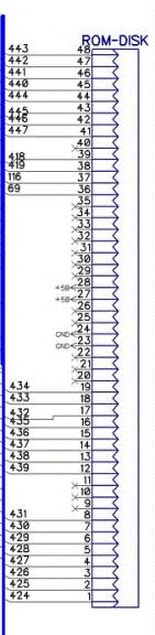

    Павел, а что с этим:
    Я правильно понимаю, что площадки под пайку выводов запланированы еще меньше чем у ревизии.2? С чем это связано, неужели сейчас между ножек DIP проходят уже не 2, а 3 дорожки?
    Если так, то это очень-очень грустно. Уже в ревизии.2 из-за маленьких площадок паять было дико неудобно, и приходилось пользоваться исключительно паяльной станцией (а я больше люблю советский ЭПСН-25), но кое-как справился. При том я вполне аккуратен и усидчив, а многие же не осилят. Может, можно что-то сделать чтобы площадки были хотя бы не меньше чем в ревизии.2 (раз уж их нельзя увеличить)?
    И еще бы взглянуть на кусок схемы где разъем внешнего ROM-диска. Смущает почему там нет свободных контактов когда их там ожидается почти 2 десятка из 5.
    Сергей, схема выше, смотрите внимательно, НИЧЕГО не менялось от второй версии.
    На последних схемах только связи между ВВ55, ТМ9(8) и ПЗУ. В первом посте такая схема (на которой у слота нет никаких доработок по расширенным страницам ПЗУ и отключению внутреннего ПЗУ и куча свободных ножек - см. вложение). Была ли где то еще актуальная схема какие из сигналов выведены на слот?
    Просто без схемы слота я смотрю на последнюю схему ROM-диска и вижу например такое:
    - на схеме сигнал отключения ПЗУ (выход инвертора и входы /CE /OE ПЗУ) получается не выведен на слот?
    - что за сигналы D60-xx (выходы ТМ9) - куда они идут? На слот (и на какие контакты) или куда то еще? А остальные выходы той ТМ9 идут на слот?
    Еще бы для понимания увидеть принятый тобой порядок нумерации выводов на тех 50-контактных слотах (как номера распределены по сторонам)
    Сергей, я ВЧЕРА давал Вам ссылку на схему, походу я как дурак тут сам себе ссылки даю и потом ещё раз копирую!!!
    Дубль два
    http://zx-pk.ru/threads/27462-sborka...l=1#post909903

    Значится так, изменил разъёмы СНП 15-48/80, на SL-60, я вспомнил, что ещё во второй версии меня просили изменить этот разъём, так как шаг советский 2.5.
    А так же завёл сигналы с РОМ диска А17-19, так как во второй версии они не были заведены.
    Теперь появились свободные контакты, что можно( нужно) на них вывести? Свободных по 10 контактов на РОМ и Системной разъёме.
    По распиновке ничего не изменилось, единственное теперь первый контакт надо считать слева от разъёма., хотя он так и был)

    Exclamation Achtung IDE !
    Собрал "контроллер" IDE по этой схеме:
    альт.ссылка на схему
    Как я понимаю, эта же схемотехника применена в сабжевой плате. Схема в таком виде, как на картинке - неработоспособна!
    Дело в том, что по-умолчанию (при аппаратном сбросе) порт ВВ55 настраивает все линии на ввод, т.е. Rвх большое (фактически Z-состояние, если рассматривать линии как выходы). Будучи подключенная ко входу К1533ЛН1, такая линия расценивается последней как лог."1"! Соответственно, на выходах всех инверторов получаются лог."0". Это реальные измерения с натуры.
    IDE-устройство "видит" все сигналы управления одновременно активными, чего не может быть никогда, и в результате реальный винчестер даже не стартует (видимо его внутренняя микропрограмма активирует защиту от некорректного подключения).
    Проблема успешно лечится подтяжкой входов ЛН1 к земле через резисторы 1 ком, что я и вынужден был наколхозить сделать:
    Возможно с микросхемой другой серии (155 или 555) всё будет иначе... тем не менее, это потенциальная проблема.
    Полагаю, имеет смысл добавить подтяжки в финальной плате.

    Резисторную сборку добавил на ЛН1 в IDE, а так же некоторые пожелания Сергея.
    На сей момент плата выглядит так.
