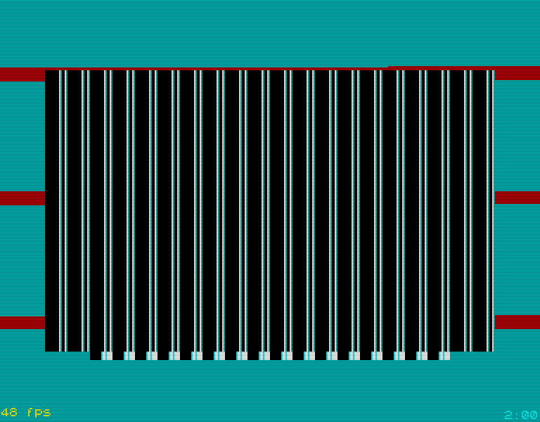

  11. #140
    16.01.2005
    1,992
    227
    310
    115 сообщений
    Цитата Сообщение от sishome Посмотреть сообщение
    А вот теперь будем делать тест ОЗУ. Тот, который от CHRV и мигает бордюром от беспамятства - это "Тест памяти ATM-turbo 2 (v6.xx) от Чунина Романа - доработка Andrey_K"? Его шить в 27040 как? В каждую страницу на всякий случай?
    Лучше брать "Тест памяти ATM-turbo 2+ от Чунина Романа (2004 год)" - http://atmturbo.nedopc.com/download/...ms/testatm.zip
    Так как нам поддержка плат v6.xx в данном случае ни к чему. И да, на всякий случай прошей в каждую страницу.
    Естественно, этим тестом мы сможем проверить только первый из 4-х мегабайт ОЗУ. Но тут, как говорит горбатый генсек, "хлавное нАчать, товариши".
    Если будут с ним какие-то проблемы, то в приложении кидаю свой мини-тест (даже не ОЗУ, а самой возможности работы в памятью - ему вообще не требуется наличие ОЗУ - только ПЗУ) - размером буквально в пару десятков байт (просто я зашил его в 16Кб страничку и продублировал ее 8 раз для прошивки в 128Кб ПЗУ 27010. Если шить в 27040, то склей этот файл сам с собой 4 раза и прошивая от начала до конца). Все, что он делает, это после ресета (когда диспетчер памяти должен отключиться и для процессора должно быть доступно только ПЗУ) запрещает прерывания и в цикле выводит данные в порт #FE, выводя непрерывный не слишком высокий звук на бипер и широкие голубые с узкими красными полосы на бордюр, как показано на прикрепленной картинке (там важен только бордюр - содержимое экрана может быть рандомно в зависимости от врубившегося экранного режима и наличия мусора в ОЗУ или откуда еще видеоподсистема будет получать байты) - это, естественно, при стандартной ZX-палитре. Так как вряд ли оная будет при рандомном старте в нашем случае (как показано у тебя на фотке с черно-зелеными символами - а картинку я делал на скорую руку на эмуле), то цвета могут быть другие. Важны собственно полосы и звук бипера.
