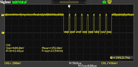

    Ну, в общем, как бы все. Читать внимательнее надо, и не будет проблем ни с клавиатурой, ни с зависанием. Я повесил 66 пФ, все работает.
    http://nedopc.com/ATMZAK/atm710re.htm
    Зависание компьютера при работе с АТ клавиатурой.
    Компьюетр зависает при работе с установленным контроллером клавиатуры, без него (на классической матрице) работает нормально. Изза того что возникает "иголка" на сигнале ~KEYRD, триггер D71 сбрасывается в положение ~WAIT_V, а длительности иголки не хватает для вызова прерывания у микроконтроллера. Для устранения этого достаточно установить конденсатор 750пф между ~KEYRD и +5в. Установите конденсатор между выводами 9 и 14 микросхемы D76 (ЛН1).

    Цитата Сообщение от ZKostik Посмотреть сообщение
    Другой вопрос почему D16 (8.0) выдает -KEYRD не похожий с такой же D16 (7.10).
    Вложение 62888Вложение 62889
    И -KEYRD точно такой же стал.
