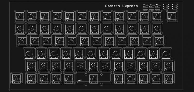

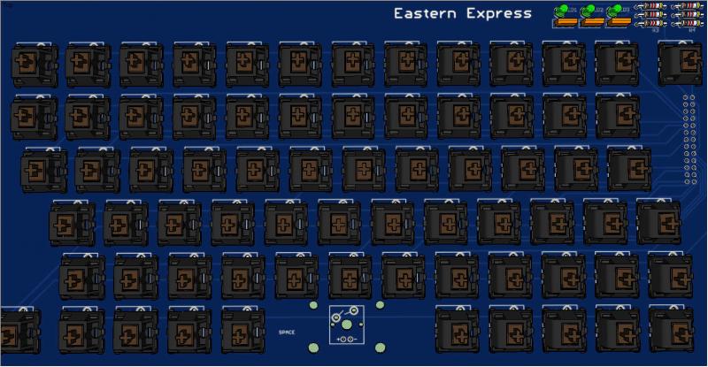

    Стоит заморочиться? PS/2 вещь конечно более универсальная, но всё-же. Конечно, вариант намного более дорогой.

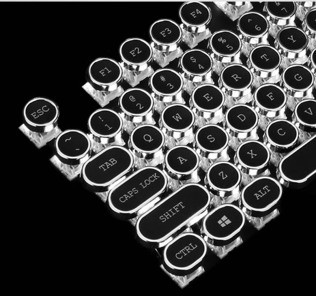

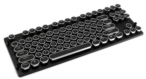

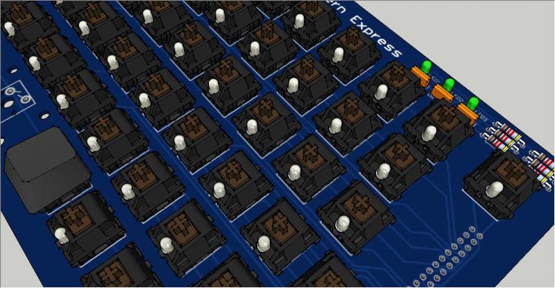

    Конструктив клавиатуры, близкий к оригиналу, будет проектироваться под корпус, над которым сейчас тоже идёт работа. Это просто эскизы, наброски. Одних keycap'ов понадобиться 6 видов, с разным наклоном и шириной. После проекта оценим экономику и целесообразность.
    Кнопки Cherry MX с "кликом", как на очень старых DIN клавиатурах (вариант дорогой - от 3,5 до 7 тыс за собранную клавиатуру).
    Есть варианты кнопок дешевле : - Romer-G от Omron, есть только в клавиатурах Logitech. По ощущениям - что-то среднее между MX Brown и MX Red, очень мягко и приятно печатать. Самая интересная модель с ними - G810, клавиатура со строгим дизайном и RGB подсветкой. Gateron - клоны черри, прозрачный корпус, более плавный ход. Kailh - ещё одни клоны черри, в первые года получили тонну негатива, ПОТОМУШТА НИ ЧЕРРИ И НЕТ ПОЗОЛОТЫ КОНТАКТОВ, но сейчас исправляются, улучшают технологию. Outemu - и ещё один клон черри.
    Тут можно сделать заказ на любой custom в корпусе https://goo.gl/AG5Urz Очень понравился вариант стимпанк.
