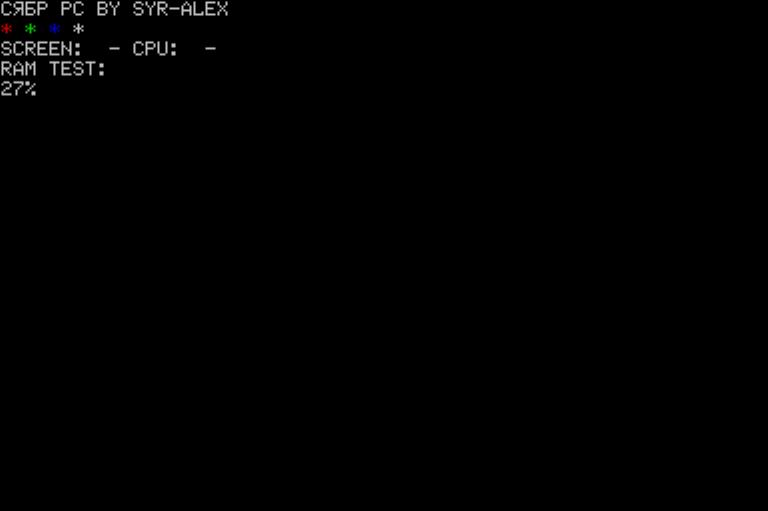

    Всё нормально. Только цвета перепутаны. Где-то в теме я писал, что на выходе два цвета нужно заменить. Если мне не изменяет память (хотя я сам прошивку писал), то звёздочки из первого фото должны быть слева направо: красная, зелёная, синяя, белая. Значит нужно красный с синим выходом заменить.

    Так, Z80 запустил, клавиатуру подключил, все ок, цвета поменял, а вот 8080 никак запускаться не хочет, питания все на месте, плату со схемой уже наизусть выучил, в чем дело понять не могу. Может кто ткнет в каком направлении копать.

    На ВМ80 есть вход 12 - сброс. Для сброса подаём на этот вывод +5В кратковременно 0,5 секунд достаточно. Смотрим что в этот момент происходит на указанных мною выходах. Если нет реакции - наверное дохлый процессор.
    Картинка правильная, по F6 должен высветится ROM-диск с программами. Я смотрю тут RAMFOS версии 6.0, нужно сворганить прошивку для Сябра с версией 6.4.

    После сброса, на 19 и 17 ноге сигнал появляется, на 18-й стабильно +5В остается.
    При нажатии на F6 переключения не происходит, просто экран обновляется.
    Сейчас гоняю дальше, с 8085 работает МХ-мапер (картинку кидал выше, но по f6 ничего не происходит), с MX2 выводит PROGRAM? и зависает.
    С z80, до конца загружается MX2, но при работе с MX, после ввода даты появляется белый экран вместо таблицы.
    В итоге, при попытке поработать с MX, слетают цвета, возвращаются только через F7 - сначала белый экран, повторное нажатие возвращает синий цвет.
    А должно быть: "SYNC - выходной сигнал свидетельствующий о начале машинного цикла".
    А где гарантия, что нажимается F6? В МХ режиме адаптер PS/2 выдаёт другое нажатие верхней строки функциональных клавиш. Переключение в МХ режим - клавиша Print Screen. Когда включен MX режим, тогда горит светодиод CAPS LOCK.
    Не, это я читал ранее, Print Screen не горит, хотя пробовал и так и так.
    Три проца ведут себя одинаково, я не думаю что все три убиты.
    Лан, буду пытаться разобраться
    Так, с f6 и программками разобрался, все было в ПЗУ на мапперах, поменял ПЗУ с окошком на w25c512-45z и все пошло на ура, программки появились и запускаются
    Добился стабильной работы 8085 и z80 c МХ - маппером, не нравились на основной плате кп11 1533 и 555 вперемешку, заменил все на 555. С МХ2 - 8085 так и виснет
    8080 запустил, также не нравилась серия 1533 (ЛА3), заменил на 555
    Уф, капризная плата
