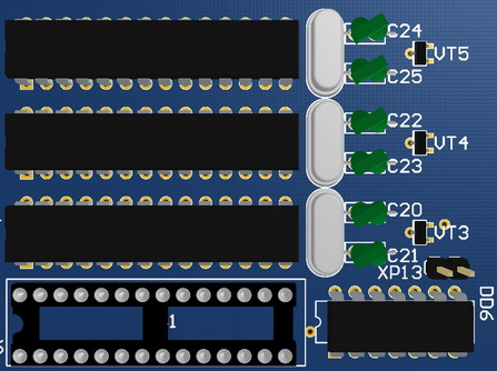

    Сегодня перепаивал вывод видео, нечаянно потерял кварц на 16 МГц (потом нашёл) и Боже! В остальных режимах (20 и 22.118 МГц) комп почти не работает! При 20 МГц экран сдвигается вправо, символы шапки плохо пропечатываются, кошмар. В режиме 22.118 МГц - чёрный экран и всё.

    Я тут хотел в панельку атмеги88 вот такую плату заказать. На ней вместо панельки будут штырьки впаиваться, с помощью которых плата должна была вставляться в основную плату.
    На этой платке - селектор синхрогенератор, вернее атмег88 в зависимости от применяемого кварца. Транзисторы подключают соответствующую атмегу в схему Сябра со своим кварцем.
    Три кварца, три атмеги.

    Теперь уже и не знаю, нужна ли она будет ведь на 20 и 22.118 МГц комп почти не работает.
