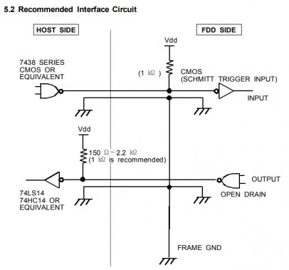

    Тут еще одна особенность. Да, волновое сопротивление ленточного кабеля при строгом чередовании земля-сигнал-земля-сигнал... 120-150 Ом, поэтому резисторы 150 Ом со старыми дисководами вполне адекватны. Только вот нельзя забывать, что 5В / 150 Ом = 33 мА. Не зря в советских дисководах и во всех ДВК/УКНЦ=шных контроллерах на эти линии работают 155ЛН3 или 155ЛП9, с их предельным током открытого коллектора 40 мА. Поставьте туда вместо ЛН3-го ЛН2-й (16 мА), так он сдохнет через неделю. А в новых дисководах стоит единственная БИС контроллера, и кто его знает, какой максимальный ток у её (БИСки) открытых стоков? И, судя по тому, что многие новые дисководы отказываются работать с резисторами 150 Ом, этот максимальный ток сильно меньше 40 мА, и даже минимально необходимых 33 мА.
    Впервые слышу об этом. Всегда на 150 ом со стороны контроллера дисковода ( ДВК/БК ) всё работало нормально, и на Тиках, и на Митсуми.
    Вот выдержка из документации на относительно новый и достаточно популярный Samsung SFD321:
Название:	Screenshot from 2018-10-18 20-52-58.jpg

    Обратите внимание, что допустимы и 150 Ом, и 2.2КОм, но рекомендован 1К.

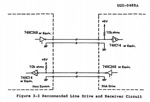

    Старинная дока на Mitsubishi MF355B вообще говорит о TTL сигналах с максимальным током 6mA и живописует аж 10К:
Название:	Screenshot from 2018-10-18 21-05-37.jpg
