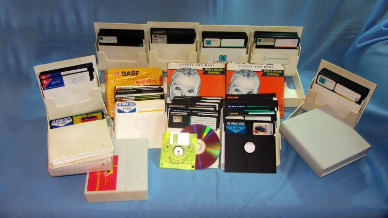

    Архив свежих дампов (15.05.2017) всех моих Корветовских дискет (~160):
    https://yadi.sk/d/dcViHPwb3JApt5
    Выкладываю как есть, без особых сортировок (лучше как есть, чем еще через год).
    Публикую впервые (не прошло и 10-ти лет со времен oldkorvet.narod.ru )

    P.S. Если кому-нибудь нужно, могу залить фотки каждой дискеты в отдельности, но архив будет больше 400 мб.
