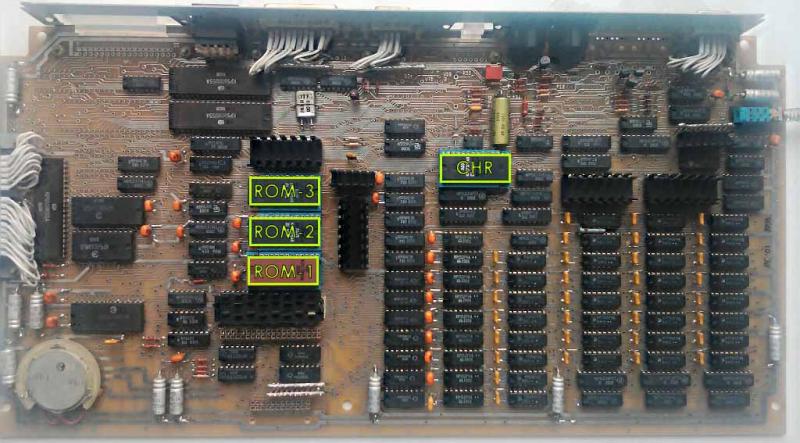

    Буду очень ждать ПЗУ-шек. Порылся по своим архивам, из всех клонов Корвета дампа ПЗУ-шек нет как раз для Орбиты.
    В разное время люди сделали дампы ПЗУ всех основных клонов Корвета: Контура, Нейвы, Кванта (и даже его клона терминала ВК-8Т). Разве что дампов Энлин и Элекс-1 нет (но этих двух клонов даже на фото не видел - скорее всего они полностью повторяли оригинальный Корвет).
    По поводу ПЗУ-шек, нужно считать вот эти четыре в панельках:
    Все 4 должны быть по 8,00 КБ (8 192 байт). Первые три (D32,D33,D34 по схеме) - непосредственно ROM (ОПТС+Бейсик), четвертая (D59 по схеме) - FNT-шрифт знакогенератора (очень интересно потом будет сравнить его с Корветовским и другими клонами).
    Цитата Сообщение от Makhnowski Посмотреть сообщение
    P.S. Жду программатор и скандаблер из Китая. За ПЗУшки возьмусь как только получу посылки.
    Какие программатор и скандаблер взяли, если не секрет?

    Распиновки для ВКУ МХ идентичны с "Корветом", только обзываются по разному (ВИДЕО-А = VIDCOMP, а ВИДЕО-Г = VIDGR).
    А вот с ВКУ ЦВ, судя по всему, есть отличия:
    Кстати, два столбца символов у меня обрезалось не по VIDGR, а по VIDCOMP.
    Программатор MiniPro TL866CS. Наткнулся на видео в ютубе, где человек считывал на нем как раз 2764, все сомнения отпали, решил взять именно такой.
    Со скандаблером мудрить не стал, взял тот, что используют люди на этом форуме, GBS 8200.
    Последний раз редактировалось Makhnowski; 13.07.2017 в 10:32.
