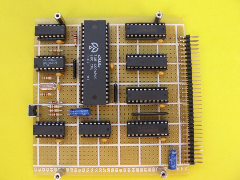

    Доброго времени суток. Решил открыть новую тему. Вроде с моей затеи что-то получилось.
    (Мотивация - надо и наш компьютер MSX сделать. Да и пускай в такой специфической реализации. Зато это реализации отражает суть MSX. И главное мне нравится.)
    Назвал компьютер MSX-EXT. За названием далеко не ходил. Так раньше был назван мой эмулятор ORION-EXT на базе blueMSX.
    С приставкой EXT все просто. EXT - расширяемый, что в общем то отражает суть модульной конструкции. А платформа MSX ну почти идеально ложится на такой принцип построения системы.
    Начну выкладывать схемы. Я далеко не специалист в области цифровой схемотехники, просьба не кидать много помидоров. Все схемы делались на основе сервисных мануалов от различных MSX компьютеров.
    Исходники проекта.
    Формат CAD EAGLE ver.8.2.0, MSX_EXT src. 2018.02.22. "Право" добавлять/изменять сигналы на системной шине MSX-EXT оставляю за собой.

    Первый пошел. Модуль CPU. В принципе ничего нового. Все сделано стандартно. Ну, разве что, схемка, которая вставляет один такт ожидания в цикл M1.
    Под спойлером очень много проводов.
    Обновил первый пост. Добавил схему модуля CPU.

    Спасибо. Главное тут найти свободное время и запостись терпением на сборку минимальной конфигурации. А потом при желании улутшайзенгом можно заниматься бесконечно долго. Такая конструкция не должна отнимать много времени при допиливании хотелок.
    О конструкции. На форм-фактор конструкции наложил отпечаток стандарт Eurocard. Только я решил ограничится размером 100 мм х 100 мм. Если вдруг буду заказывать платы (очень туманная перспектива), то это существенно сэкономит бюджет. И еще останется место в 60 мм для подключения различных адаптеров. А пока это просто пристрелка, хотя вполне себе уже работоспособная.
    Почитал свой же отсыл на стандарт Eurocard. А стандарт то размер платы 100 мм х 100 мм поддерживает Хотя таки самый популярный размер 100 мм х 160 мм.

    Ух, как все быстро С чего мне быть против. Так все и задумывалось. До конца недели планирую выложить схемы оставшихся модулей для минималки. Просто проект находится в стадии активного бурления. Есть еще ряд вопросов.
    А с другой стороны кто не хочет чего-то там ждать, а начать собирать уже сегодня. Я только за.
    Цитата Сообщение от vwarlock Посмотреть сообщение
    P.S. Мне кажется, что правильнее использовать именно платы 100х160мм и разъемы, прописанные стандартом (DIN41612 с тремя рядами контактов). Правда, такой вариант выйдет значительно дороже.
    Платы 100х160мм – великоваты. Даже 100х100мм при более плотной разводке и изготовлении избыточны. Но меньше делать, особого смысла уже нет.
    Сейчас для системной шины используется разъем 2х32 (почти заполнен). Если идти в направлении TurboR, то придется добавлять 3-й ряд. Ну и DIN41612 сюда идеально вписывается. Китайцы делают DIN41612 дешевле известных брендов. Думаю, для нашего случая подойдут. Не в космос же нам лететь.
    Да, я тоже схемы рисую в Eagle. Правда, мои шаловливые ручки решили подправить стандартные библиотеки. И тут уж не знаю, что лучше. Перерисовать на проверенных библиотеках или … Не проблема могу выложить исходники, если нужно.
