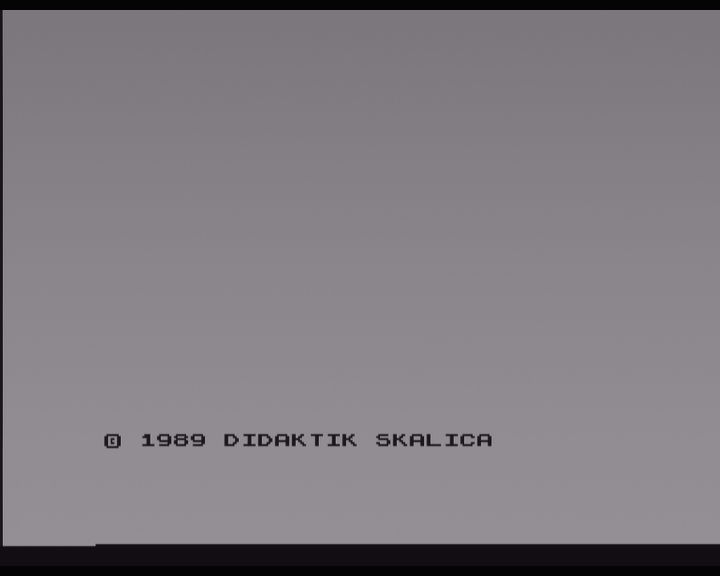

    По умолчанию Дефект изображения
    Кто подскажет куда копать??

    Схему в студию.
    У меня в робике такое было, сопля была на ир23 видео поля. А именно на д24 14 нога

    По фотке мало что можно сказать, возможно обрыв адреса на видео счетчике или видео ОЗУ (или на массу посажен). Попробуй забить символами большую часть экрана...

    Спасибо...нашел...дорожка была оборвана на мультиплексор..
