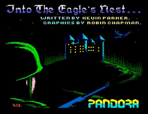

    Насколько я понял, GFX это отображение памяти спектрума (от #4000 до #FFFF)
    в соответствующие адреса (от #00000 до #5FFFF).
    Причем старший бит спектрумовского байта попадает на 8-й байт 64-х разрядного слова GFX.
    И не важно, область кода это, или графика.
    Каждый бит спектрума кодируется байтом палитры.
    Поставил EmuZWin2.4. На WIN10(64) Spec256 работает пока без глюков.
    Подкрасил заставку. Для этого в GFX редакторе надо выключить черную
    кнопку Е (желтая Е должна быть включена) и включить кнопку Screen Interleave.
    Для редактирования рисунка справа экрана, который появляется во время игры,
    нужно сделать следующие настройки:
    Выключить режим Screen Interleave и отжать кнопку AutoWidth,
    указав в окне размер 64.
    Чтобы подравнять начало рисунка к левому краю, нажимаем кнопки Shift Left
    и Shift Right.
    Почти для всех остальных спрайтов ширину окна делаем = 1.
    EaglesNs_20171126.zip
