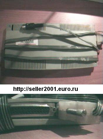

    Благодаря товарищу Посредственный пользователь удалось найти фото адаптера VGA для Поиск, производимого московским кооперативом "MM&M"
    Как видно по фото, адаптер имел дополнительный вход для подключения в разъем СИНХР (?) основного блока.
    Нам это вряд ли поможет, но для истории нужно задокументировать
    Описание с сайта:
    VGA adapter for Poisk. This is VGA card for computer Poisk. Intact this is some PC-VGA card with some changes and with interface for Poisk.
    Very rare and interesting thing. This devices was produced by Moscow JSC "MM&M".
