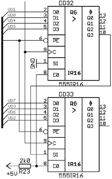

    Когда втыкали АП6 - накосячили.
    Итак, исправить это можно множеством способов. Но я, как исинный эстет, выбрал самый простой - сделать как должно быть по схеме http://www.spetsialist-mx.ru/schemes...astExpress.png. Просто отогнул выводы ИР12 и запаял МГТФ-ом на АП6.
    Отгибаем 3,5,7,9,16,18,20,22 выводы ИР12 и паяем их соответственно на 16,17,18,11,15,14,13,12 выводы АП6.
    Но лучшим решением было бы МГТФить от ИР12 до обеих ИР11. Но тут уж вычисляйте сами Подходит только для тех, кто не будет ставить плату расширения. Таких, наверное, нет.

    Ничего не понял. АП6 не так в схеме стоит или ИР12? Что не правильно?

    На схеме правильно, на плате - неправильно.

    А конкретно что смотреть? Входы/выходы АП6 или ИР12? Мне ж надо способ устранения ошибки нарисовать.

    Я догадываюсь что там всех испугало. Представим входы и выходы ИР12. Верхнему входу её соответствует D0, самому нижнему - D7. Но разводчики платы поступили по-другому. Давайте верхнему входу присвоим цепь D4, напротив неё - выход D4. И так далее вразнобой шину данных, не по порядку. Что измениться в работе схемы? Ничего. Если что также разведены входы/выходы РУ5-тых - самая левая РУ5 на плате не соответствует биту D0, самая правая - D7, да и нумерация РУ5-ых идёт не слева направо, не справа налево, а также в разнобой. Вот смотрите мою схему - на ней я проследил каждый бит шины данных.

    Значит так. Проверил связи от входов АП6 (шины Dn), до видео выхода данных сдвиговых регистров ИР16. Ошибки завода данных VDn на ИР16. Вот взгляните на атач. Должны быть сверху вниз VD0, VD1, VD2, ..., VD7, а так полный бардак. Никто бы и никогда и не увидел бы изображение при таком раскладе. Короче, чтоб было правильно нужно: перерезать все дорожки приходящие к выводам 2, 3, 4 и 5 DD32 и DD33. Боюсь даже рисовать устранение ошибок в свойственной мною манере в виде красных линий, всё будет перекрёстно и непонятно. Опишу таблицей вводимые соединения:
     8 DD31  ->  2 DD32
     6 DD31  ->  3 DD32
    17 DD31  ->  4 DD32
    19 DD31  ->  5 DD32
    15 DD31  ->  2 DD33
     4 DD31  ->  3 DD33
    10 DD31  ->  4 DD33
    21 DD31  ->  5 DD33
