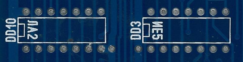

    Запаял детали. Конденсатор на 300 пФ не нашёл, поставил близкий по номиналу - 275 пФ. C2 не запаивал, он на оригинальной схеме подписан как подстраиваемый. Нашёл вот такое место на плате, наверное предполагалось ставить блокировочный конденсатор между микросхемами. Выход на видео тоже не паял, есть подозрение, что нужно будет изменять обвязку эмиттерного повторителя VT1. По крайней мере в соседней теме про РК-86 были такие проблемы с выводом изображения на современный LCD телевизор.
    Нашёл первую ошибку. Нет соединения между эмиттерами VT3, VT4 и левым выводом R22. Дорожка выходит с эмиттеров транзисторов и обрывается (обозначил красными стрелками).

    Отверстия под кварц сделаны не очень удачно. Если ставить кварц в корпусе HC-49, то не исключено, что он корпусом может замкнуть два оставшихся отверстия - учитывайте это при монтаже. В следующих ревизиях можно вынести эти два отверстия за контур корпуса HC-49.
    Я смотнировал на некотором расстоянии от печатной платы - около 0,8мм. Выходом может также быть такая прокладка
    Еще такой вопрос - на XS1 кто что будет ставить? Можно, конечно, постараться и запаять что то вроде pld-40r https://www.chipdip.ru/product/pld-40r, но это будет не очень эстетично.
    Последний раз редактировалось marinovsoft; 14.01.2018 в 16:53.

    Нормально сделаны отверстия под кварц. Соседние отверстия - это те же посадочные места только под другой кварц. Я запаял лежачий кварц, который своим корпусом закрыл картинку. Потом поменяю.
    Под XS1 должен стоять разъём советского производства, но таких сейчас не найдёшь. Можно поставить два ряда гнёзд. Указанные из Ч&Д - штырьки - не пойдут, у нас же гнездо по схеме. Т.к. я не собираюсь подключать клавиатуру, то поставлю только второй ряд с десятком контактов. Клавиатура у меня будет PS/2, подключаемая через плату расширения.
    Для запуска достаточно только запаять панельку под DD37, я уже в 2716 записал тест Рюмика.
    Если для вас считается нормальным тот факт, что через корпус может произойти замыкание этих двух контактных площадок, то для меня (а может и еще для кого-то) - нет, о чем я и написал.
    Ну так под ним, либо ничего не должно быть кроме собственных пятаков (свои дорожки тоже снизу), либо под него нужно класть прокладку.
    Проложить под кварцем дороги и надеяться на качество маски? Ну она крепкая конечно сейчас, но...
    Я как прокладку использую пластиковые "дырочки" оставшиеся от PLS когда оттуда штыри повыдергиваешь.
    А в данном конкретном случае, можно и просто приподняв запаять. Качаться он только вверх-вниз сможет, а там нет ничего.
    Хотя можно было, конечно, разнести посадочные, место там есть.
    Зы. Есть кварцы в корпусе еще ниже чем HC-49S. Вот их вообще без прокладки вплотную к плате не поставить, отверстия под выводы дюже мелкие - собственные пятаки перекрывают.
