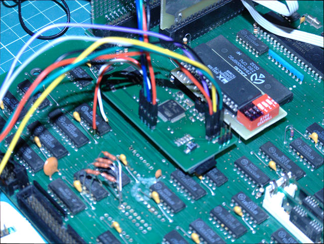

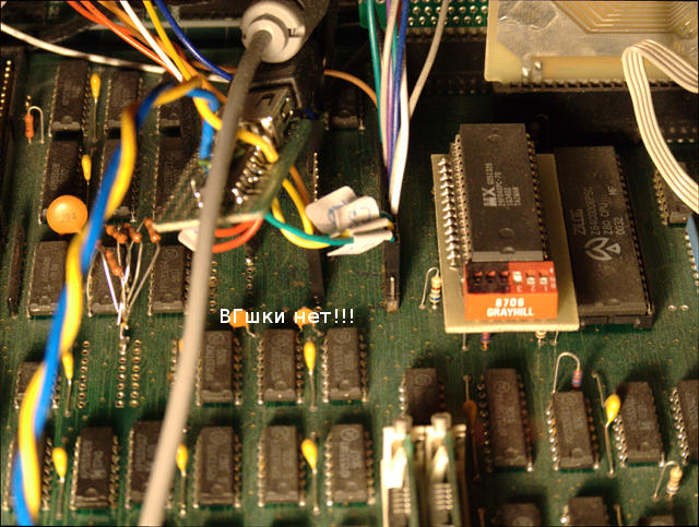

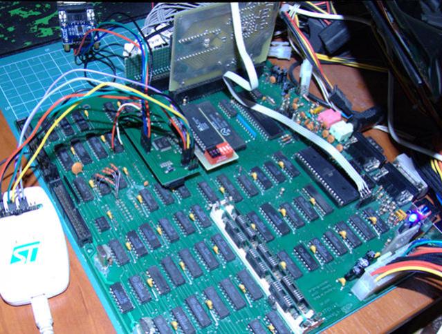

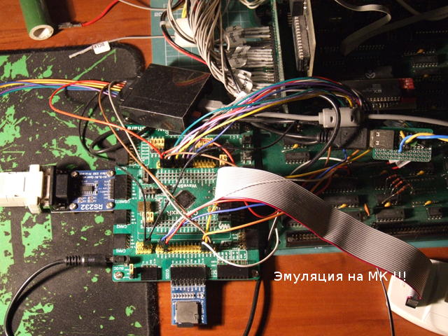

    Студия элетронной некромантии "КарапуZX" сообщает о пробитии очередного дна в деле гальванизации трупа под названием "Спектрум". Не так давно был выпушен эмулятор дисковода IPFE, а сейчас уже успешно протестирован прототип эмулятора чипа 1818ВГ93! Краткая суть переделки: ВГ удаляется, на ее место ставится 2 планки PBS-20, через которые сверху ставится плата прототипа (30х70 мм). Эмуляция производится микроконтроллером STM32F205R(B,C). Образы (размером по 1.1 Мб) хранятся на MicroSD карте. Управление планируется через UART-терминал с Большого Друга, а также 5в I2C интерфейс есть (в перспективе управление со спека). Дисковод и частично контроллер вообще не нужны, кроме триггера trdos, ПЗУ и системного регистра #FF. Кроме самой TR-DOS, проверены программы DCU, ADS, TESTPROG от Солон. Работают все команды ВГ93. Чтение, запись, форматирование работают.
    ТУДУ (планы):
    - написать терминал с выбором файла образа
    - написать быструю эмуляцию (TRD, SCL), сейчас поддерживается "точная", со всеми(надеюсь ) времянками
    Предполагается, что будет диск А как точный эмулятор MFM, диск В как быстрый (без эмуляции движений головкой).
    Выражается благодарность TSL за проект AYX-32, откуда почерпнуты идеи (сэкономил кучу времени).
    Неспешно ждите соответствующей темы в Накопителях.
    З.Ы. Хотел вас порадовать на Новый Год, но прототип только на этой неделе сделал.
    Штаа, это на одну древнюю мелкосхему, кидать 32битный ARM c кучей памяти, портов, и встроенной поддержкой USB 2.0 в комплекте? Да весь ZX на нем эмулировать нужно уже. такое рабозаривание ресурсов, когда на луну корабль запустить люди на калькуляторе всё рассчитывали, и им всех ресурсов вполне хватило.
