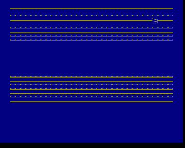

    У меня теперь есть железный и пышащий жаром Вектор-06ц, за что я премного благодарен dbk. Спасибо огромное, лучшего подарка на Новый год у меня давно не было!
    Я не стал особенно мучить себя вопросами блока питания. Внешне, в смысле внутренне, БП из комплекта был в идеальном состоянии, конденсаторы все измерились на отлично. Сделал нагрузку-пустышку 1.8 ома из длинного куска провода, померил напряжения (4.54В на +5, вполне годные напряжения). Убедился осциллографом, что нету скачка при включении и постановил, что годен.
    Вектор включился и выдал такой видеосигнал:
    Я обрадовался и воткнул его в EIZO от MSX. После кручения ручек яркости и контрастности и случайного хаотичного верчения ручек в мониторе, он мне показал вот такую картинку:
    Видно, что была с точки зрения загрузчика вполне удачная попытка нарисовать сетку. Видно переменные загрузчика сверху справа, но почему-то где-то там же просматривается часть сетки. Некоторые строки в частях экрана, где в принципе есть правильное изображение, как будто удвоены.
    Что думает зал?
    Я в первую очередь подозреваю изрядно окислившиеся местами дорожки, которые идут примерно от ПЗУ загрузчика и по ним стекает довольно далеко вниз. Видно, что протекло что-то через стратегически предусмотренные прорези в корпусе:
    (ссылка на большую фоту)
    Взятые наугад несколько дорожек просматриваются и прозваниваются, но уверенности в том, что все цело, нет.
    Еще есть похожие дефекты в районе видео выхода, но не такие обширные и вряд ли они влияют на получившийся неравномерный матрас.

    Матрас всегда одинаковый или рандомный? загрузчик что то слушает на входе мафона или висит? что если туда тест техпрогона загрузить? а вообще похоже на битое ОЗУ или по шине адреса обрывы, ну может видеоконтроллер поломался (что маловероятно).
    Судя по картинке нет 6-го бита шины адреса со стороны проца, т.е. половина ОЗУ просто не доступна, а со стороны видеоконтроллера все нормально. поэтому в недоступном ОЗУ остался мусор.

    Шахматка намекает на проблемы с ОЗУ. Скорее всего даже не с микросхемами, а с записью в них.

    Из эмулятора svofski по рецепту Ramirosa

    Ramiros & ivagor, потрясный анализ и результат. В ближайшее время посмотрю.

    Все точно, дорожку под D10 (эпицентр) разъело. Сделал сопельку, все работает. Ура!
    Надо синхру доделывать только, синхра ужасная.
