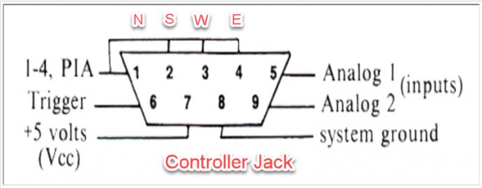

    Со стороны Атари:
    CJ имеет 9 штырьков.
    Пины 1,2,3,4 - цифровые(один ниббл), в порядке N S W E (компас)
    5,9 - аналоговые(декодируются встроенными в Атари АЦП),
    Пин 6 - кнопка триггера,
    пин 7 - +5v, пин 8 - земля (питание контроллера от Атари).

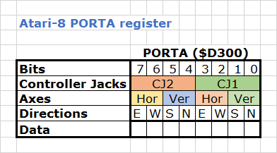

    Пусть мы хотим передавать данные с мыши в CJ2, то есть в старший ниббл регистра PORTA... (Логично, если ещё используется Джойстик...)
    В соответствии со стандартом Атари, каждый ниббл должен передавать в:
    - младшем дибайте(полуниббле) - вертикальное смещение.
    Пин 1-N, 2-S (Север-Юг), т.е. Ось Y
    - старшем дибайте - горизонтальное смещение.
    Пин 3-W, 4-E (Запад-Восток), т.е. Ось Х

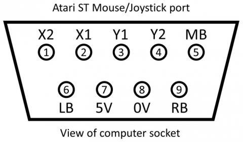

    Со стороны STM1: Обратите внимание на различие координатных пинов в Джойстике и мыши!!!

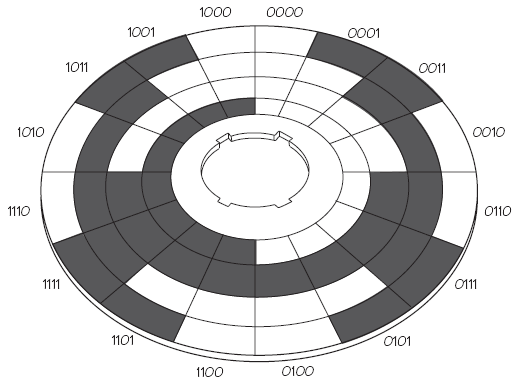

    Мышь STM1 представляет собой два покоординатных инкрементальных кольцевых цифровых энкодера аналоговой позиции контроллера. Валкодеры мыши Атари СТМ1 производят преобразование аналогого движения мыши в цифровой сигнал посредством энкодера согласно Коду Грея.
    Обычный двоичный код является взвешенным или позиционным кодом, в котором позиция отражает вес бита. Если взять седьмой бит, его вес будет 2^7, то-есть 128, в десятичном виде. Таким образом, если мы передаём байт и пропадает 7-й бит, то ошибка составит 128(dec). Это неприемлемо для позиционного датчика.
    Код Грея
    - является двоичным юнитдистантным невзвешенным отраженным циклическим кодом.
    Разберём:
    Двоичный - понятно
    Юнитдистантный - Раз в двоичном коде юнитом является бит, значит расстояние между любыми последовательными значениями - тоже будет 1 бит.
    Невзвешенный - Непозиционный (перекликается в чем-то с юнитдистантным)
    Отраженный - Получается путём отражения
    Циклический - может быть закольцован причём остальные свойства не будут нарушены
    Основная цель кода Грея - в минимизации ошибок в цифровом тракте до одного бита при любом изменении данных датчика.
    Тривиальный код Грея это - последовательность (0 1).
    Эта последовательность может быть зациклена, причем, как при прямом, так и при возвратном движении по циклу, разница между соседними значениями сигнала не превышает 1 бита.
    Чтобы сохранить вышеуказанные свойства при увеличении разрядности цифрового сигнала, Грей сначала отражает код, чтобы обеспечить юнитдистантность при любом количестве разрядов, а потом в добавляемом старшем разряде записывает нули для прямого и единицы для отраженного кода, чтобы получить уникальные значения датчика.
    Таким образом код преображается в следующий:
    (0 1) -> (0 1 1 0) - отражение
    В отраженном коде пропала уникальность значений!
    Добавим старший разряд:
    (0 0 1 1) - старший разряд
    (0 1 1 0) - младший разряд
    то есть, в порядке старший-младший, на выходе мы получаем следующие значения:
    00 01 11 10
    Этот код имеет все свойства кода Грея.
    Именно эти значения используются валкодером мыши для кодирования данных дибайта как для оси Х, так и для оси У.

    Посмотрите на картинку из предыдущего поста Atari-8 PORTA register.
    Если мы хотим считать только горизонтальные данные из CJ2, мы должны:
    1. Считать PORTA
    2. Очистить CJ1
    3. Очистить Ver для CJ2

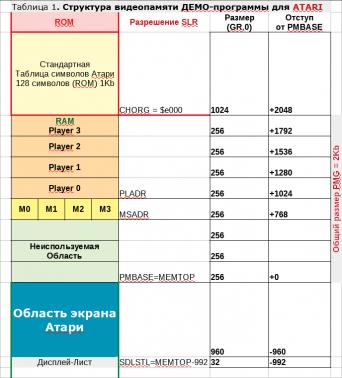

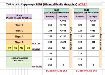

Название:	Видеопамять Демки.jpg
Название:	Распределение памяти в Атари.jpg

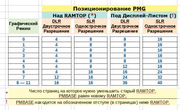

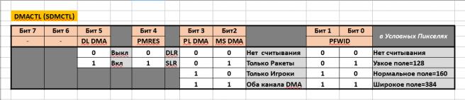

    Теперь мы - системщики!
    Наша машинка(PMG) работает сама, но данные получает с помошью DMA из памяти.
    Памяти игроков или памяти ракет.
    Мы, обязательно создадим её... Присущую нам PMG!
    Займёмся ОГРАНИЧЕНИЯМИ:
    1. ANTIC умеет читать данные из памяти только:
    - с границы 2k - для SLR(Single Line Resolution)
    - с границы 1k - для DLR(Double Line Resolution)
    2. GTIA имеет только 3-bit шину связи с ANTIC...
    ЭТО ЗНАЧИТ,
    - при приёме потока в виде ДАННЫХ, = просто 1 байт. (Ограничение по размеру Игрока 0-7 битов)
    - при приёме потока как АДРЕСА, 1 байт адресует 256 байтов пространства. (0-255 байтов в видеобуфере по X или Y)
    Для отрисовки PFG в регистре SDMCTL(System Direct Memory Control) управления DMA изначально включены:
    - Бит включения DL DMA
    - Биты размера PFG (Узкое, Нормальное, Широкое поле графики)
    Также есть:
    - Бит включения DMA для Игроков
    - Бит включения DMA для Ракет
    - Бит вертикального разрешения (Нормально=DLR) Двойная-Одинарная линия сканирования на экране TV.
    Заодно, стоит отметить, что также как и в GR.0, в PMG горизонтальное разрешение составляет 2 бита (как ширина вертикальных линий у букв).
    Ну, и теперь радостное...
    Атари совершенно НИЧЕГО не знает о PMG, так как это просто видеооверлей!!!
    Если Вы правильно выведете на экран PMG, Атари сможет убрать его только софт или колд ресетом.
    ПРОЕКТИРОВАНИЕ:
    1. Так как нам нужен МАЛЫЙ объект графики - стрелка курсора, мы выбираем самые высокие разрешения и по горизонтали и по вертикали.
    То есть - NPW(Normal Player Width) и SLR(Single Line Resolution)
    2. Для SLR мы должны выделить 2к памяти на границе кратной 2к. Неважно где, но если хотите работать с ДОСом, то лучше сверху, чтобы не повышать LOMEM.
    3. Где-то в памяти задать имидж игрока для автоматического его считывания при помощи DMA.
    Моя стрелка курсора такая: (системно будет удвоена по ширине и станет КРАСИВШЕ!)

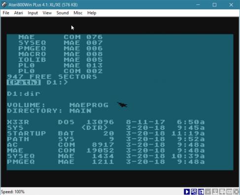

    А во вложении образ диска Атари с MAE Macroassembler и моими библиотеками.
    MAE Assembler SpDOSx33a 360.zip
    А вот и рисуночек:
