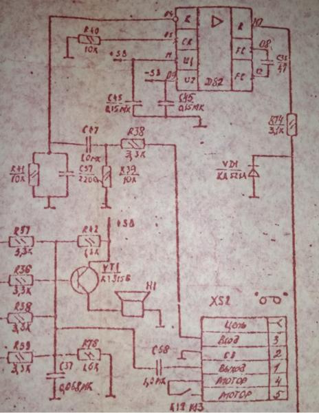

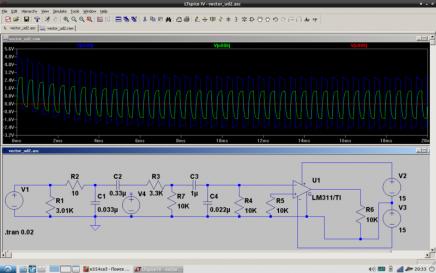

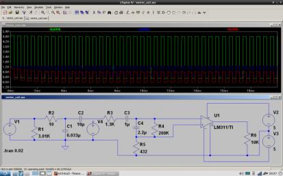

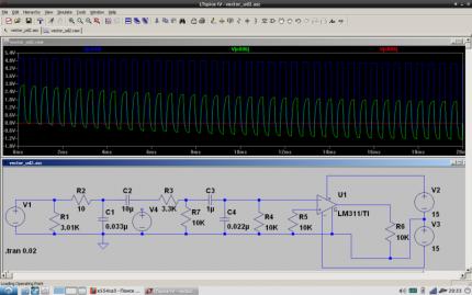

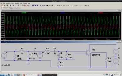

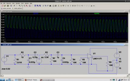

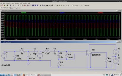

    Кстати, разглядывая схемы Вектора я заметил, что на некоторых входной каскад был сделан на компараторе К554СА3А и подтяжкой выхода к +5В, а на некоторых на операционном усилителе К554УД1А и сопротивлением на землю, с этим тоже может быть связано отличие в скоростях приёма данных.
    Пытаюсь постичь замысловатую входную схему. RC фильтр из R38=3K3, C57=2200, где-то 22кГц получается частота среза. R41 и R40 для привязки к нулю? Почему R38 стоит перед C47?
    Если входной фильтр c Fc=22КГц есть, то выходной с Fc=1.5МГц на кассетоимитаторе ничего, кроме труднопредсказуемых искажений внести не может (два пассивных каскада подряд -> меняется выходной импеданс первого каскада -> характеристика второго каскада плывет в зависимости от частоты). Это все конечно не существенно, поскольку 1.5МГц — это только снять фаску с высших гармоник и уменьшить эмиссию в эфир.

    Сделал небольшой анализ того, что происходит на входе Вектора... Для начала, несколько скриншотов графиков того, что происходит по схеме, которую тут запостил svofski, т.е. на компараторе К554СА3:
    1. "Стандартная" ситуация -- входной сигнал прямоугольной формы с периодом 512 мкс и размахом +/-1,2В:
    * Зеленый график -- входной сигнал
    * Синий график -- на выводе "-" компаратора
    * Красный график -- на выводе "+" компаратора
    2. Сигнал с rom-плеера с конденсатором 10 мкФ на выходе:
    3. И то же самое с конденсатором 0,1 мкФ (для информации):
    В этом варианте видно, что читаться информация явно не будет...
    Теперь схема моего Вектора (фоткал из прилагаемой документации):
    Схема практически полностью отличается, что, собственно, объясняет различие в ёмкости выходных конденсаторов на rom-плеере. Вот что у меня получается по графикам:
    1. Входной сигнал прямоугольной формы с периодом 512 мкс и размахом +/-1,2В:
    * Синий график -- входной сигнал
    * Зеленый график -- на выводе "-" усилителя
    Видно достаточно плавное понижение сигнала до симметричного относительно "0" положения. Подозреваю, что из-за этого на высоких скоростях передачи сигнал просто не успевает выйти в нужный режим для корректного определения скорости.
    3. И, наконец, то же самое с конденсатором 0,33 мкФ:
    Выходит, что по каждой конкретной модели/версии Вектора на схему выхода rom-плеера надо будет немного менять... И, опять же, надо ещё попробовать поставить усилитель -- может это будет универсальное решение.
    Все картинки в архиве (а то что-то форум их зажимает до неприличия): archive.zip

    Мой вариант потешиться лишь бы бредборду не доставать. Мой любимый falstad.com на этой схеме совсем плохо себя показал, поэтому в EveryCircuit: http://everycircuit.com/circuit/5667...tapeout-tapein
    Можно менять на ходу параметры. Для меня неожиданным оказалось то, как меняется постоянная составляющая в зависимости от соотношения C-R (100nF/1K). Если увеличивать C, то все смещается и становится несимметричным относительно нуля. Это более-менее в согласии с опытом Improver-а. Возможно эта асимметрия и оказывает пагубное влияние на загрузку.
    Improver, у тебя на части схем C4 2.2нф, что соответствует обычной кишиневской схеме, а на других - 2.2мкф. 2.2мкф не многовато?
