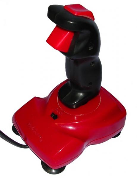

    Купил по случаю вот такой джойстик
    с разьемом DB9.
    В джойстике есть селектор режимов (S1), предусматривающий autofire.

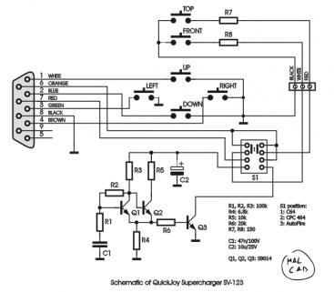

    Вот схема:
    Прошу помочь советом по подключению в качестве kempston к ZS Scorpion 1024, что бы autofire работал на верхней кнопке стика.
