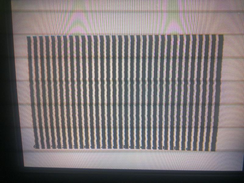

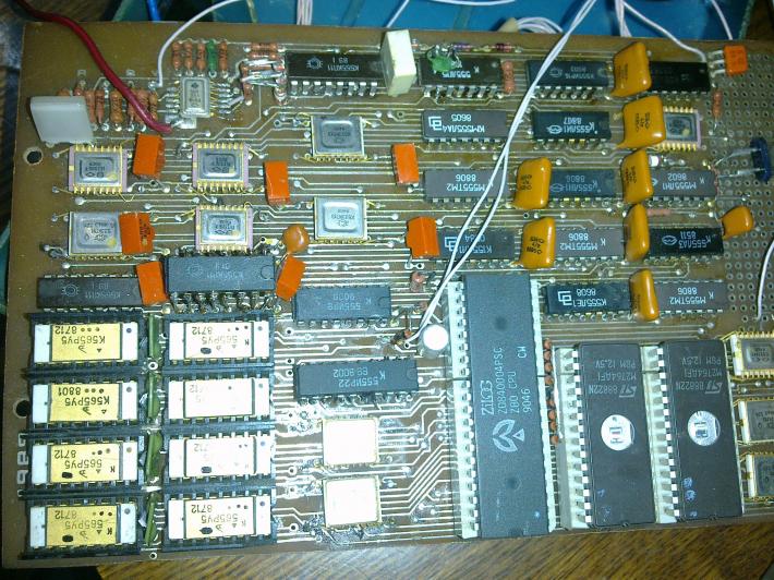

    Добрый вечер! Сломался Ленинград 48. На экране телевизора вертикальные одинаковые полосы. Ленинград загружается, работает, но полосы не пропадают. Может кто сталкивался с такой неисправностью. Микросхему могу заменить самостоятельно, а какую не знаю. Очень хочется восстановить самому.

    andrei8801, обрыв или замыкание в районе сдвиговых регистров D33 ,D35

    Не спеши плату крошить. Необязательно дело в микросхемах. Надо для начала пропаять. Особенно переходные отверстия с одной стороны на другую. Проверить целостность дорожек.

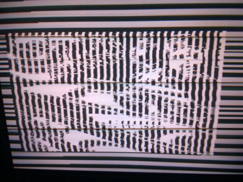

    andrei8801, извините за оффтоп а что это такое интересное вы пытались загрузить на третьем скриншоте? по рамке вроде похоже на Bill Gilbert, но разобрать трудно.

    на второй картинке заставка к StunRunner

    4 бита на экране есть, 4 бита заливаются белым. Учитывая, что процессор работает и программа не падает, я думаю всем ясно, куда надо смотреть? Это очевидно же.
    Не белым, а цветом INK. Это важно.
