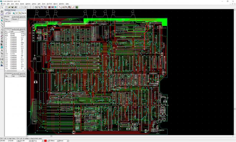

    Благодаря стараниям Юрия (ys05), вычитавшего имеющиеся у него ни разу не паянные прошивки Неона, а также благодаря их совместному с Евгением (pilgrim) анализу всех экземпляров прошивок в совокупности, был сформирован полный пакет прошивок с комментарием на текущий момент от Евгения:
    neon_18-04-2018.rar
    описание
    km1556hp4-v1.jed – правильная прошивка, т.к. если в ней будет присутствовать 12 бит в 49 строке (как в прошивке у Юрия), то тогда будут схемотехнически бессмысленны строки 47 и 48.
    km1556hp4-v2.jed – тяжело сказать где правильно, но из 4 прошивок бит 10 (9, если считать с 0) сброшен только в одной - neon1556hp4_v2_brd1.jed. При этом, в исходной, считанной у тебя, он тоже не установлен. Но, именно это один из тех номеров битов, которые могут считываться как 1 (тот дефект кристалла, о котором я говорил, как раз и попадает в эти биты (10 и 12)). Поэтому необходимо будет проверить окончательно в соответствии со схемой и логикой работы, описанной в ТО.
    km1556hp4-v4!.jed – здесь та же ситуация, что и в предыдущем случае, но бит 12 (11, если считать с 0) в строке 46 появляется и исчезает в 50 % случаев, конечно, нужно проверять, в будущем, по схеме. Просто смутило ещё то, что именно этот бит в 46 строке «мигает» и в других прошивках.
    km1556hp4-v9!.jed – Тоже, что и с km1556hp4-v4!.jed по 38 и 46 строкам бит 12.
    km1556hp6-p14.jed – Бит 12 в строке 46 в твоей прошивке был изначально установлен в 1, также, как и в 4-х из 5-ти прошивок, которые были вычитаны Юрием. Поэтому я его оставил, но, как появится схема, нужно будет его тоже проверить.
    Привёл в соответствие названия внутри файлов, соответственно, с учётом контрольных сумм. Схемы прошивок доработаю согласно имеющемся в данном архиве прошивкам.
    Таким образом, под вопросом 4 прошивки, при этом в 3-х из них по одному биту
    По наблюдениям Юрия, прошивки ХП4 самые нестабильные и как правило 3-4 разных микросхемы (НИКОГДА НЕ ПАЯННЫХ) с одной и той же прошивкой могут все несовпадать друг с другом.
    Помимо этого, в купленных мною ХП4 Au доходит до 50% заводского брака, что добавляет в незначащие области некоторых прошивок посторонние единицы, вызывая тем самым рассогласованность между копиями одной и той же прошивки с разных микросхем.
    Так что тиражируемый тут некоторыми тезис о том, что прошивки все были попалены при выпайке - как минимум спорный. Итого на данный момент с высокой вероятностью имеющийся набор прошивок - позволит без проблем запустить реплику. Но корректировки ещё могут быть в нескольких прошивках.
    По информации от Mdesk, готовность топологии платы на данный момент 95%: Нажмите на изображение для увеличения.
    На днях начнет рисовать схему.
