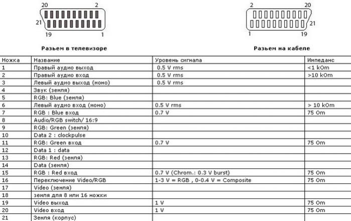

    Помочь к сожалению не могу, но можете ли Вы поделиться схемой видеокабеля?
    Member
    03.05.2020
    г. Тюмень
    68
    32
    23 сообщений
    XP-X		    SCART Male
    6  ---------------- 20	Video
    1  -----|150|------ 16	Blanking (1-3V RGB/0-0.4V Composite)
    7  -----| 33|------ 15	Red
    8  -----| 33|------ 11	Green
    9  -----| 33|------ 7	Blue
    10 ---------------- 4,5,9,13,17,18 Ground
    -|150|- резистор номиналом 150 Ом
    -| 33|- резистор номиналом 33 Ом
    Распиновка SCART:
Название:	SCART Pinout.jpg
